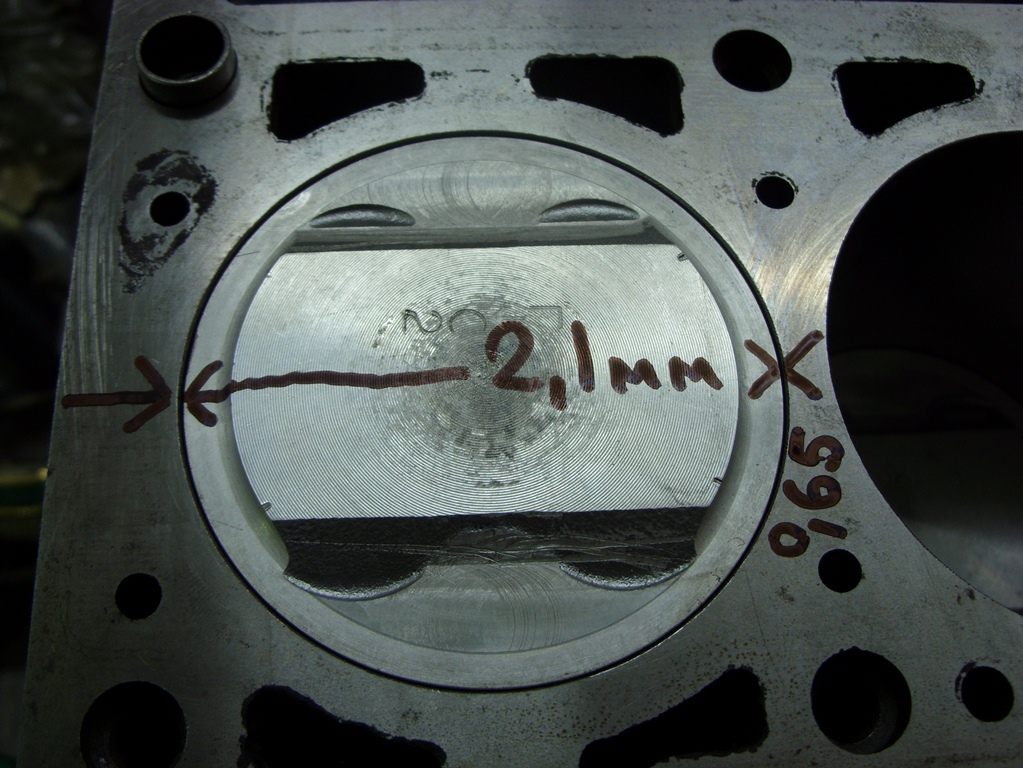

В стандартных моторах 2105 степень сжатия лежит в пределах 8.5, а в сток 21124 около 10.5 что, несомненно, является уже неплохой форой. Теперь предстояло выбрать колено, которое максимально увеличит ход поршня и не потребует его изготовления или спец. заказа. Выбор пал на колено с ходом 78мм, что увеличило при сток камере сгорания степень сжатия и доработке поршней до величины 14.6. Доработке подверглась верхняя часть с целью обеспечить недоход который показан на фото и увеличении вытеснителя, правильней сказать, жаровой пояс уменьшился а ново образованный вытеснитель на величину уменьшения жарового пояса вошел в камеру сгорания(фото1).
| SN851815.JPG |
Доработке подверглась верхняя часть с целью обеспечить недоход который показан на фото и увеличении вытеснителя, правильней сказать, жаровой пояс уменьшился а ново образованный вытеснитель на величину уменьшения жарового пояса вошел в камеру сгорания |

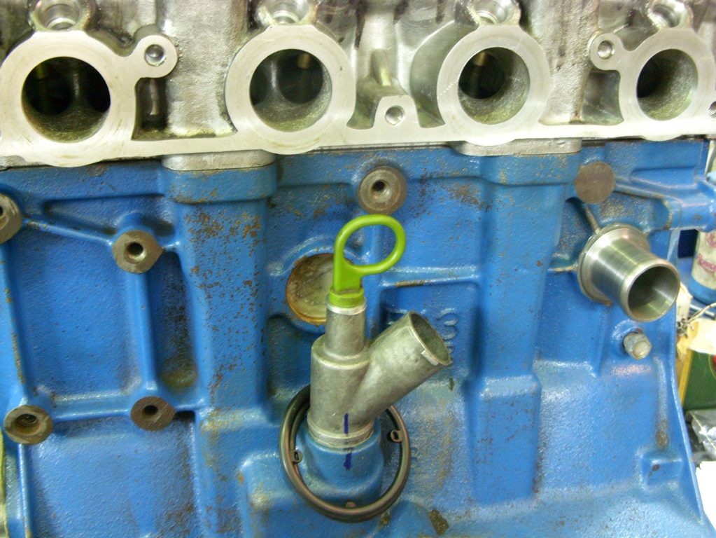

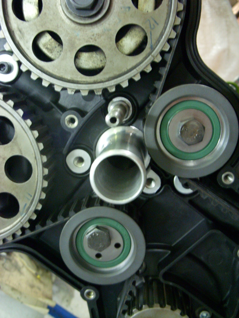

Почему я называю работу с охлаждением нестандартным решение? Потому что мало кто задумывался, где и как расположены отверстия в прокладке ВАЗ и тем более как они согласуются с отверстиями головке и блоке. Не обижайтесь, что некоторые фото закрыты денежными знаками, наработки в этой области стоят денег. Это шутка, просто так вы сами сможете оценить не совсем понятное расположение отверстий для циркуляции жидкости и тем более их отсутствие в необходимых местах.
