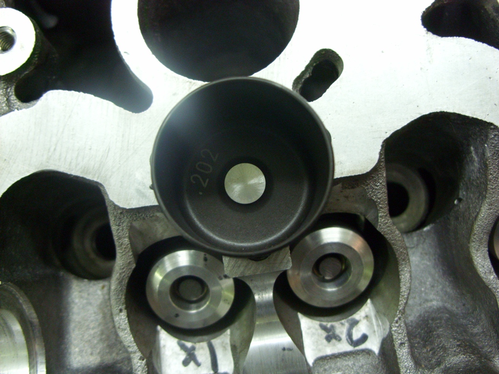

Разная длина клапанов не позволило использовать одинаковые регулировачные шайбы. Так что выпуск и впуск отличаются конструктивно, но при этом сохраняют ручную регулировку.
Далее представлены массы этих элементов по отдельности и в сборе.
Для справки. масса гидрокомпенсатора ВАЗ = 52гр.
масса впускного клапана ВАЗ= 45 гр.
масса выпускного клапана ВАЗ =41 гр

сайгон
Замерив усилия стандартных ВАЗ пружин и взвесив клапана от ( Фото) учитывая очень легкий по сравнению с гидрокомпенсатором толкатель от Мазды пружины распустили изготовив тарелки клапанов из Д16т (фото).
Работы по облегчению ШПГ носили скорей характер снятия лишнего и доведение масс деталей с минимальным разбросом между собой и балансировка (фото).

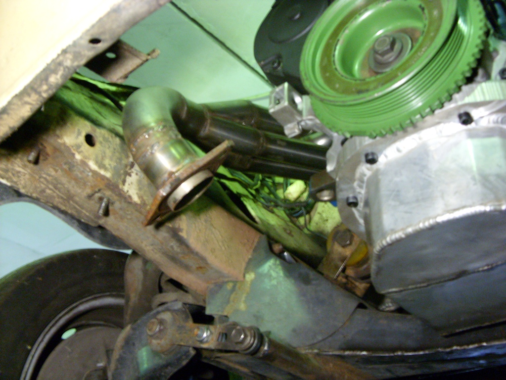

сайгон
Выхлопная система 4-1 тоже полностью спроектирована и изготовлена в фирме ʺGARAGE 13ʺ. Проходит между балкой, и выводиться в бок авто, на спортивный манер. Звук получился сочный и не очень громкий (фото 10).
Есть видео .
