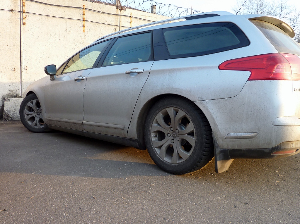

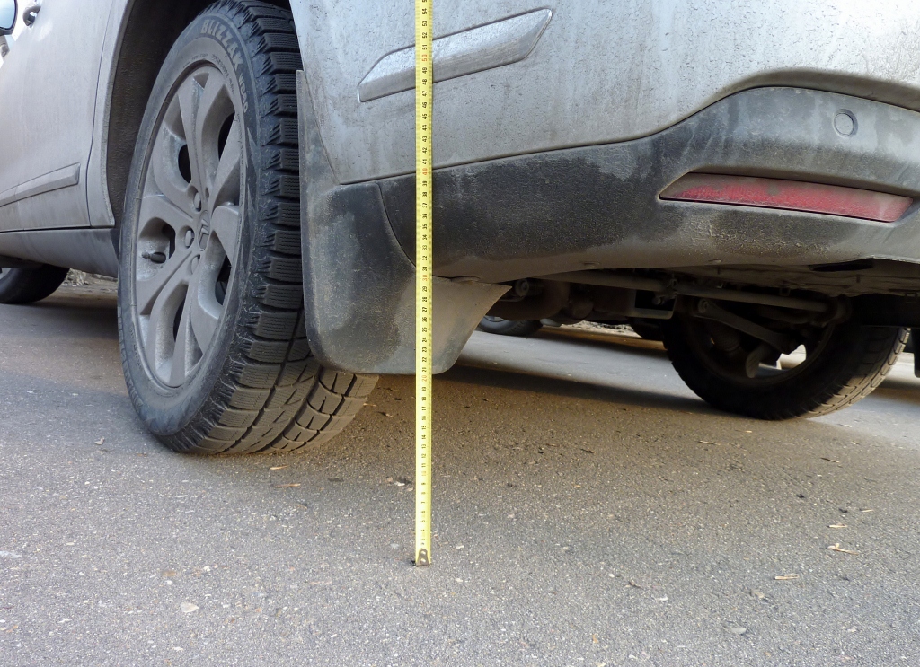

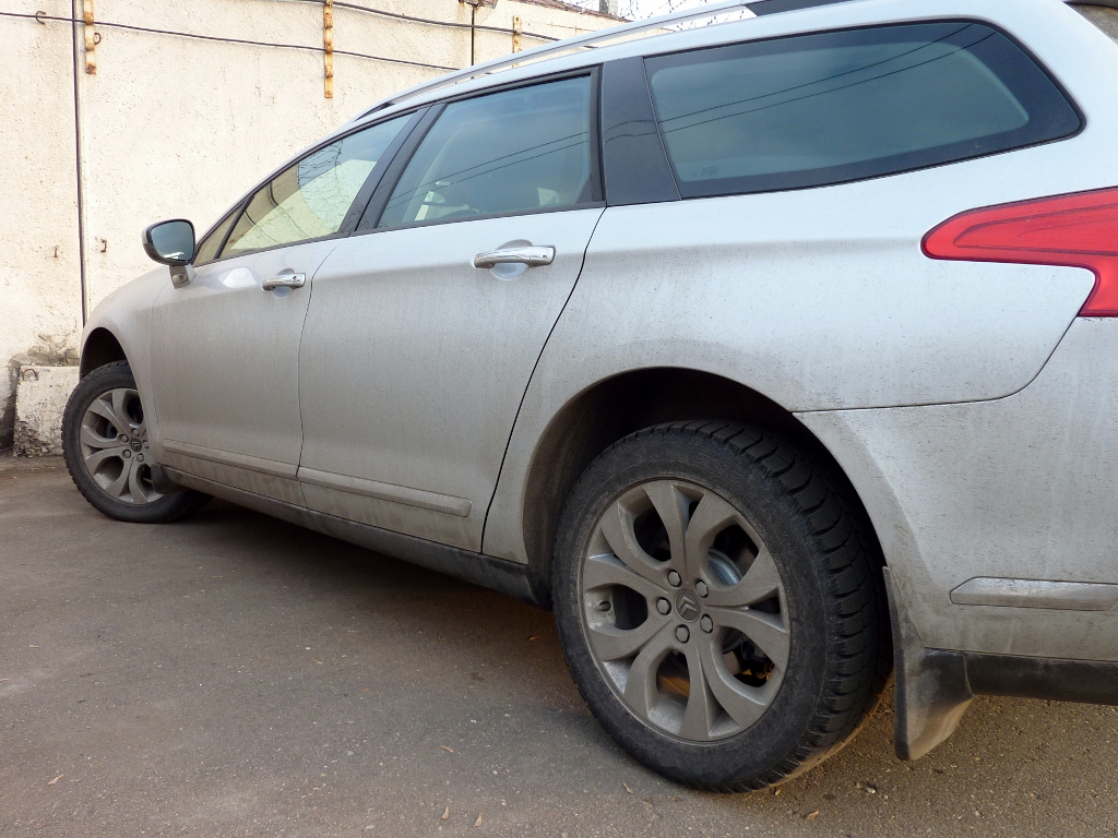

Описание: минимальное положение подвески
Размер файла: 515.5 KB
Просмотрено: 429 раз(а)

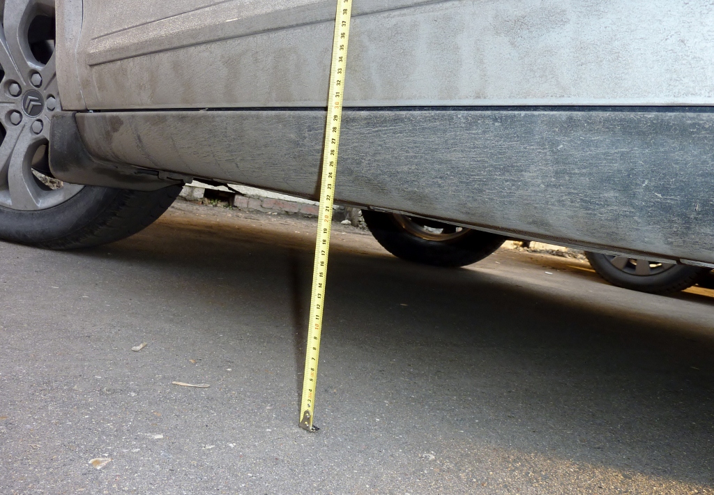

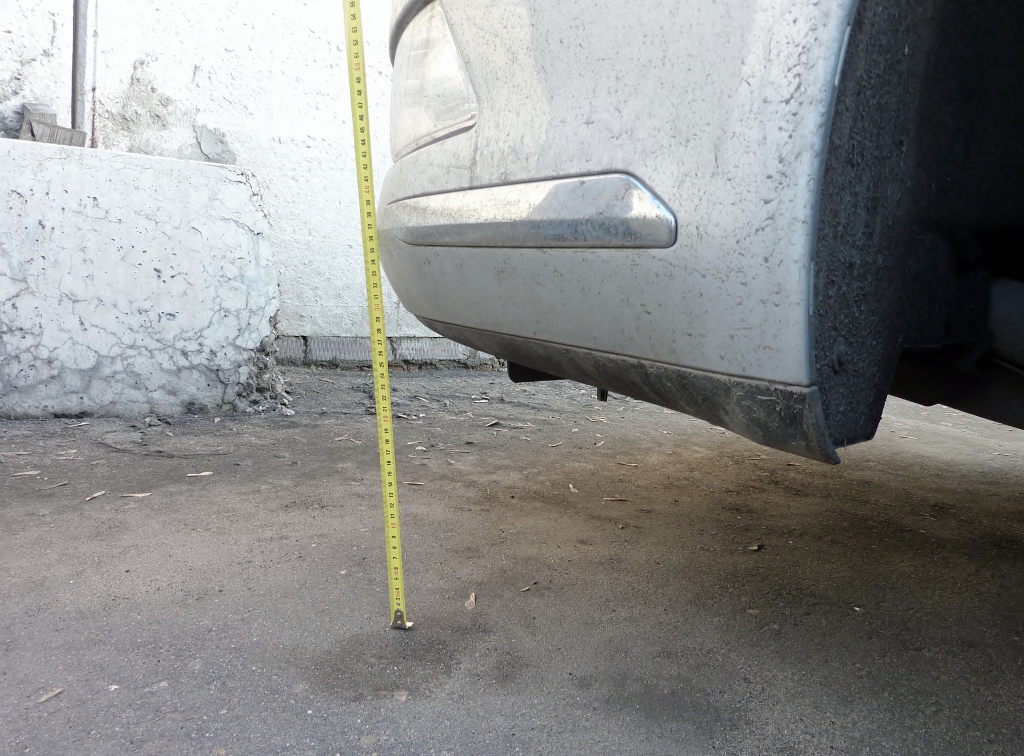

Описание: максимальное положение подвески
Размер файла: 484.99 KB
Просмотрено: 384 раз(а)

d_core
esa
Есть фоты в максимально высоком положение подвески?
нет, но завтра если получится, сделаю

esa
d_core писал(а):
esa
добавил фото
d_core
esa
Спасибо за наглядность Good
