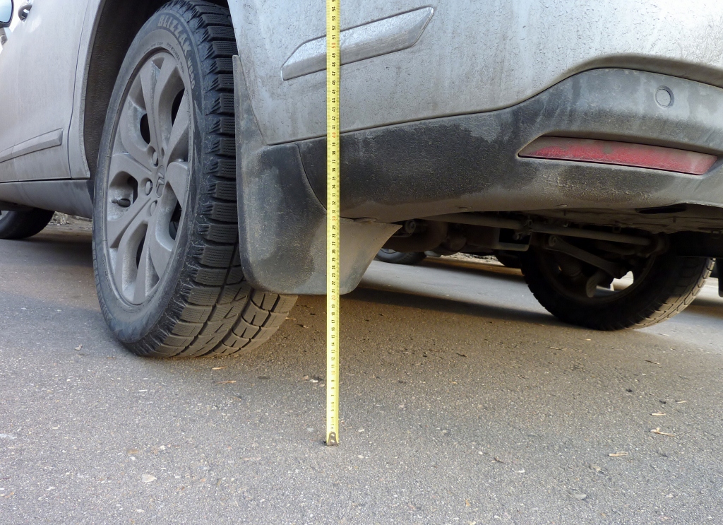

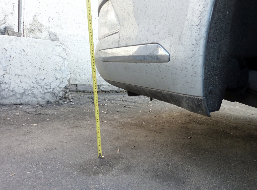

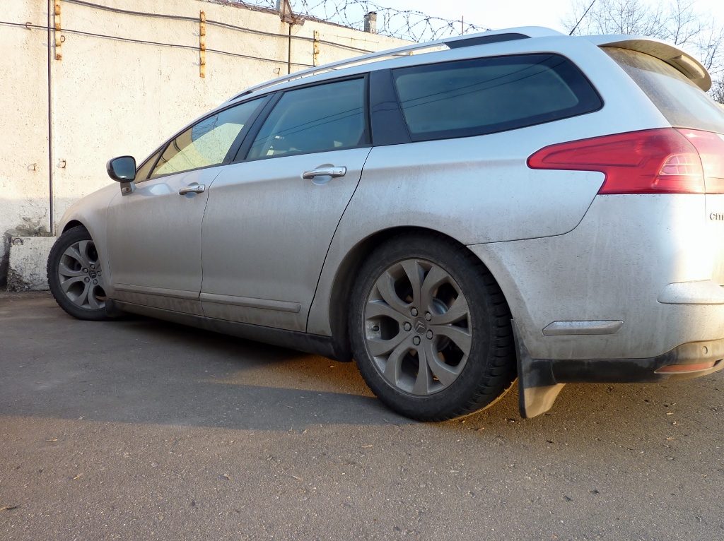

| P1030402 (1024x766).jpg |
минимальное положение подвески |
515.5 KB |
448 раз(а) |
| P1030411 (1024x768).jpg |
максимальное положение подвески |
484.99 KB |
403 раз(а) |
