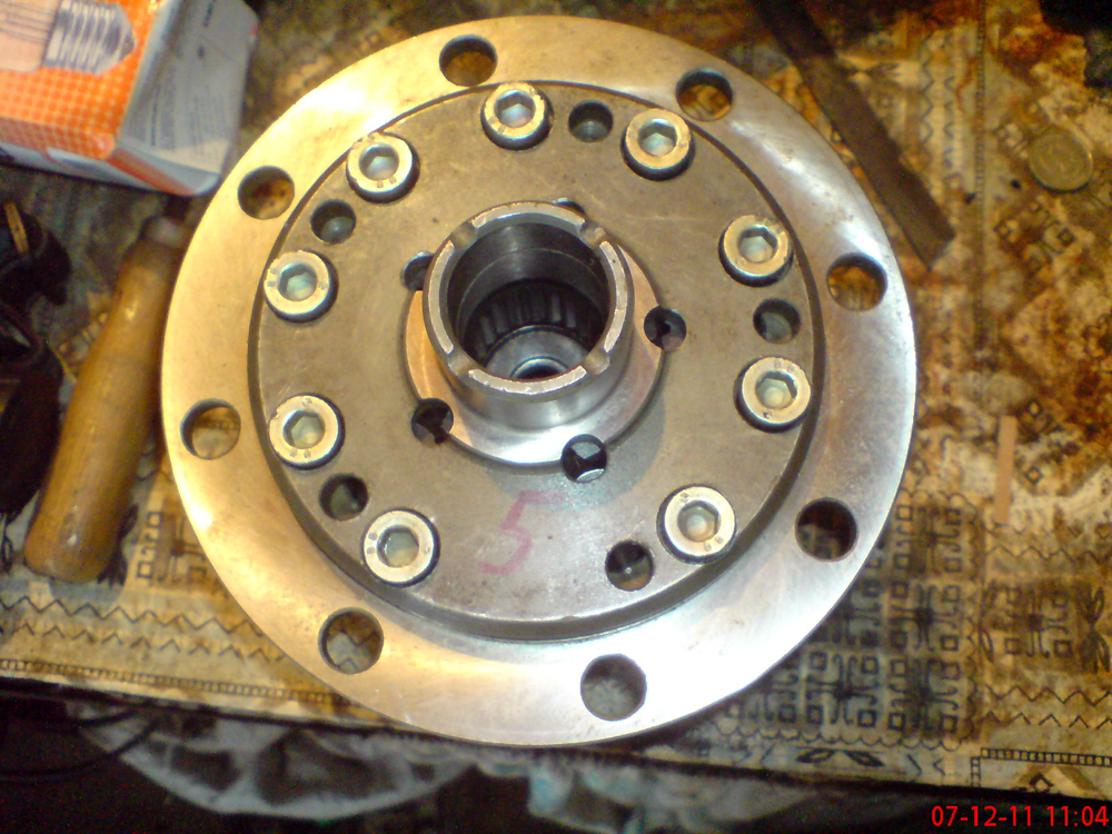

Купил, завтра ставлю!!!

aman.51 писал(а):скока по ловэ?
отдал 7500
сегодня поставил, заехал на парковку с буксом, ГРЕБЛО ДВА КОЛЕСА, но есть косяк, пропала пятая передача, завтра буду устранять.
На весь разбор ушло 10 часов, при этом с вазовскими коробками не пработал, много гемору со шрузами.
на москвиче 2141 коробку перебирал не снимая с двигателя, задняя крышка, и второй корпус снимаются на весу и весь механизм под рукой...

Дисковая или винтовая? Какой натяг?
Pahan_99
Сообщения: 194
Откуда: Покров рулит
Авто: Таз 21120 >калина сарай
usv писал(а):Pahan_99
винтовая, преднатяг 5
