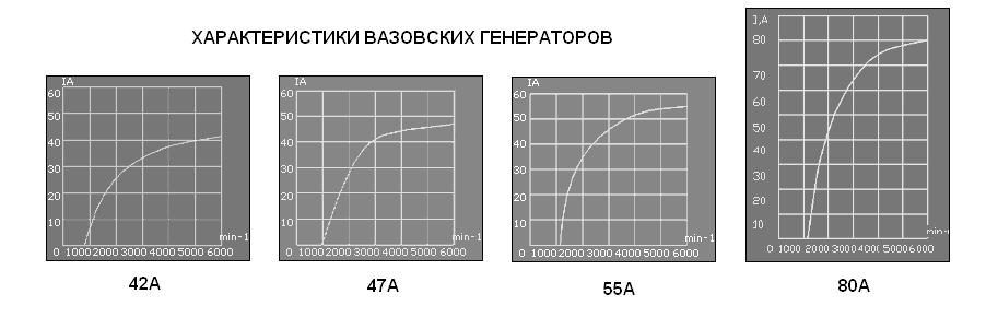

1. Уважаемый pivinik, мечтать не вредно. У каждого генератора есть нагрузочная характеристика. По ней видно, на каких оборотах с генератора какой ток можно снять. И никакой РН-14 не сможет выйти за пределы этой характеристики. На переднеприводных ВАЗах генератор имеет большую, по сравнению с классикой, скорость вращения генератора. Поэтому на ХХ можно снять приличную мощность.
2. Про какое ограничение тока Вы глаголете? Тем более на современных генераторах. Генератор самовозбуждается от оборотов якоря и малого начального тока (лампа контроля заряда АКБ). И чего тут ограничивать? Вот когда напряжение генератора станет чуть больше установленного, вот тогда РН-14 начнёт ограничивать ток в обмотке возбуждения, поддерживая на выходе генератора заданное напряжение. В.Д.

1. Ну про нагрузочные характеристики генератора, я думаю, это всем понятно. Меня интересует реальное поведение ситемы (гена + рн) в "боевых" условиях, т.е. когда автомобиль стоит в пробке со стандартной нагрузкой (габариты, ближний свет или птф, магнитола). И менно на ХХ мне интересно что может выдать "гена с чебурашкой" hehe А на переднем приводе ВАЗа разве другие холостые обороты или диаметр шкивов!? Вроде как на карбовой версии, покрайней мере, все одинаково Smile. На инжекторе да, "гена" помощнее и диаметр шкива другой.
2. Я говорю про ограничение тока в обмотке возбуждения, которое осуществляется в штатной схеме на момент пока двигатель не запущен, а зажигание включено. Поскольку:

Ограничение тока в обмотке возбуждения, может быть, и нужно, но в старых схемах с генератором Г221. Хотя большого смысла я в этом не вижу. Лишние возможные неисправности. Это на любителя.
На переднеприводных машинах другое передаточное число у генератора. Я уже писал. В.Д.
Посмотрите на характеристике Вашего генератора, какой ток он может отдать на (800...1000)об/мин. Сопоставьте с Вашей нагрузкой. И увидите: или добавлять обороты двигателя, или уменьшать нагрузку. Никакой хоть наш, хоть ИНО РН не даст большего тока на данных оборотах, чем может дать Ваш конкретный генератор. Чудес не бывает. В.Д.
Не поленился - поискал в инете и полистал "мурзилку" Smile
Вообщем для карбовых версий "классики" и "самары" передаточное отношение двигатель - генератор 1: 2,04.
Для инжекторных переднеприводных версий: 2,4
А вот и нагрузочные характеристики основных генераторов (материал с vaz-2106.ru)
Размер файла: 34.85 KB
Просмотрено: 375 раз(а)
Rezo
С такой нагрузкой - ровным счётом НИЧЕГО!
В режимее номинального ХХ, генератор может снабдить работой только систему зажигания (БСЗ)!.... supercool
STARый рокер 1945
Rezo писал(а):
Присоединяюсь. И я про то же. В.Д.
P.S. По моему в графиках есть неточность. Указаны обороты двигателя, но генератор вращается в 2,04 или 2,4 раза быстрее, чем колено в двигателе. Вопрос.
http://amastercar.ru/articles/electrical_equipment_of_car_11.shtml
K1
Нет тут никакой неточности.
Поскольку в действительности на тех графиках показаны обороты ротора генератора.
Из графика следует, что на холостых оборотах (ок. 1000) генераторы выдают от 20 до max 30 A.
Много ли это, если один только карлсон в пробке при работе забирает почти 15 A.
А зимой и СЗ действительно жрёт ток как тиранозавр, чавкая и иногда не давая аккумулятору подзарядиться.
