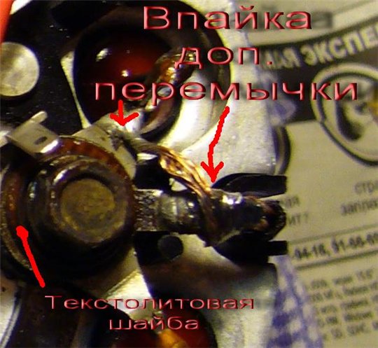

стоит ли впаивать в обычный генератор 80А Кзатэ перемычку между диодным мостом и выводом фазной обмотки из генератора?
| Впайка перемычки. Диодный мост (подкова) - вывод фазной обмотки.jpg |
59.7 KB |
310 раз(а) |
bibikin писал(а):стоит ли впаивать в обычный генератор 80А Кзатэ перемычку между диодным мостом и выводом фазной обмотки из генератора?
Не помешает.
Выручит при плохом контакте от ослабления затяжки крепящего клемму болта.
Чтобы вот такое не случилось
