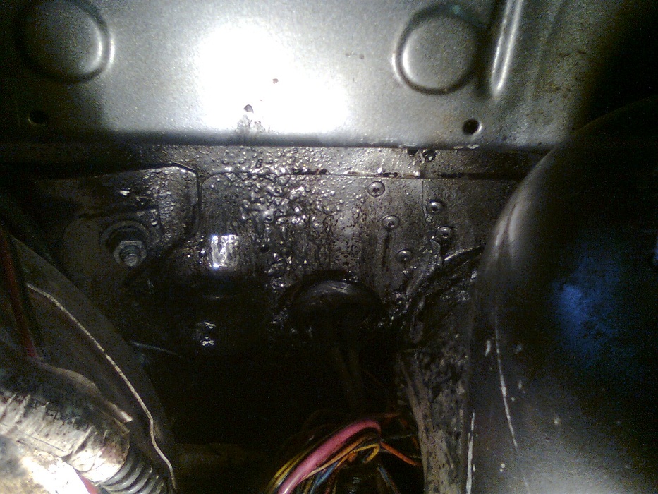

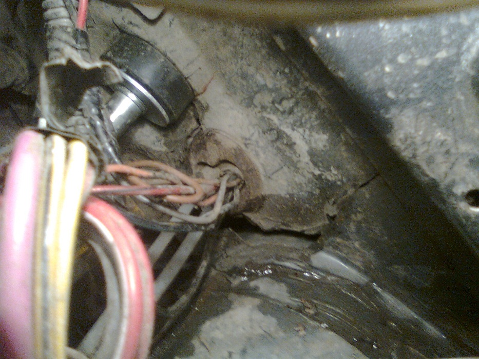

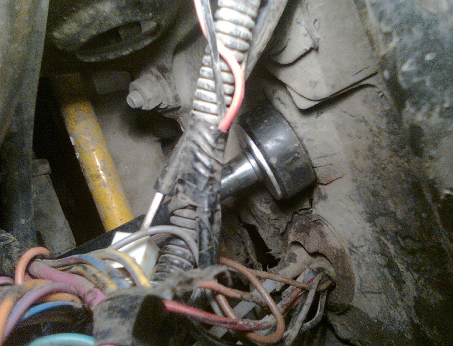

Всем привет!!! вот сегодня в гараже занимался клепанием щитка между салоном и моторным отсеком там где трос сцепления выходит!!! решил выложить фотки вдруг кому полезно будет!!!

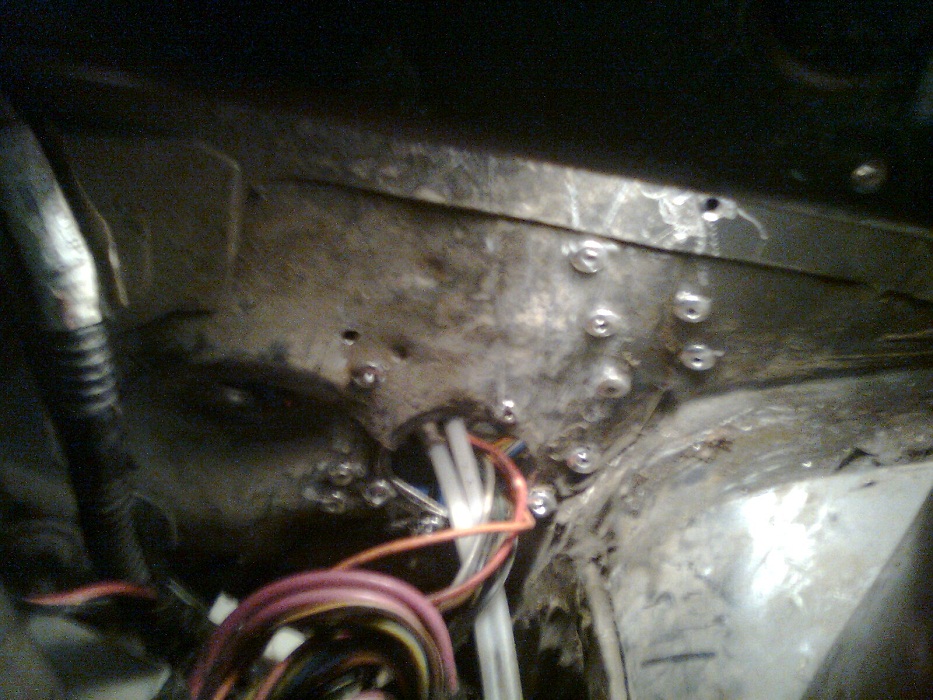

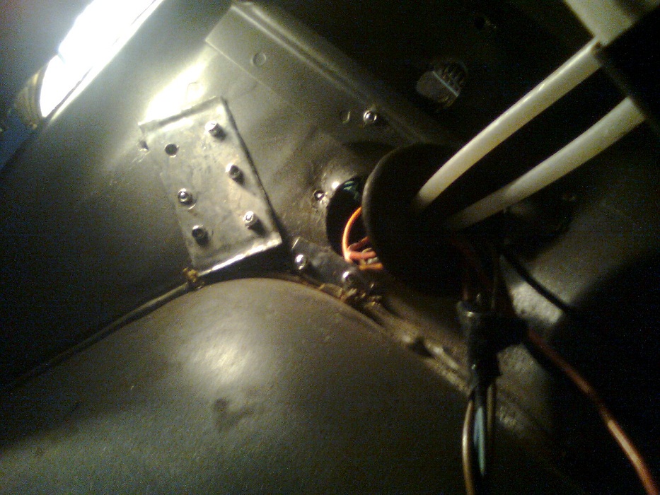

Кстати мне не понятно с какого перепугу там метал лопаеться там нагрузка минимальная кто знает обьясните Мб. я валенок???

Ну и естественно обработка автохимией и покраска!!! Обработал мастикой высыхающей!!!Трещины засверлил чтоб дальше не пошли и забил их герметиком!!!

Ну для начала снял растяжку,абсорбер,блок предахранителей эт с наружи из нутри отогнул шумку и ковролин!!!Нашел где заканчиваються трещины и засверлил их!!!Потом нарезал кусочки металической пластинки нержавейки,и стал стягивать щиток!!! у меня ржы небыло как таковой!!! такчто я немного почистил от грязи ну и залил все мастикой!!!Около чашки пластилином забил!!!можно антикором обработать или преобразователем ржы!!!короч на свой вкус!!!
