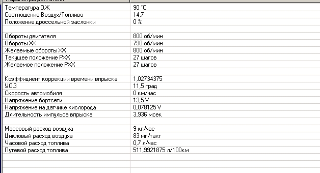

вот мои скрины по диагностике.что скажите???

phantom36
Сообщения: 402
Откуда: Сибирь-козёл, Омск
Авто: ВАЗ-21102 99г/ВАЗ-21120 01г
а чего собссно время впрыска на 2500 обормотах меньше чем на холостом?

alex-7
Сообщения: 3001
Откуда: г.ПСКОВ
Авто: ВАЗ 2109 карб. > ВАЗ-2112 1,5 16v(поршни от 1,6) 2003 г. январь 5.1. > калина седан 2007г бош 797+
ну тык как должно быть???посмотрел в СТП мою прошивку-там на 2500 обор.коррекция меньше ,чем на ХХ.
