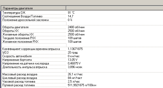

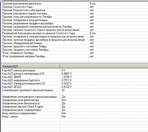

вот мои скрины по диагностике.что скажите???

а чего собссно время впрыска на 2500 обормотах меньше чем на холостом?

ну тык как должно быть???посмотрел в СТП мою прошивку-там на 2500 обор.коррекция меньше ,чем на ХХ.
