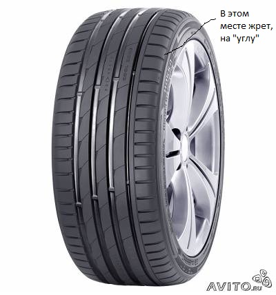

кушало значит резину у меня с левой стороны, поехал на развал, сделали (после ДТП, удар мне пришелся в левое колесо, нижний рычаг назад ушел). Всё равно машину незначительно, но всё же чуть уводило влево (практически не заметно). НО!!! поставил я резину 4 шт MEDVED, и на правом переднем стало жрать! причем, не равномерно по всему краю колесу, а в одном месте стирается (по внешнему краю, как так может быть? резина бракованная? яйцом что ли или...? сейчас езжу чуть подруливаю вправо. Руль стремится при повороте вернуться в исходное положение - идеально ровно, при этом "ровно" машина уезжает влево
P.S. рычаг вернули на место, точнее заменили. единственное в чем может быть подвох как сказал развальщик, может быть чуть балка винтом
развал делали на 3Д стенде ХАнтер.

ну вот может балка и виновата. у меня шоха битая была. так там как не делай сход развал, все равно ело резину

Поставь авто на ровную поверхность, руль по центру, возьми рулетку и замерь растояние между центрами преднего и заднего калеса с 2х сторон. При исправной геометрии расстояние не должно отличаться, по допуску не помню для ЗП.
Если был удар в правую сторону, то скорее всего выгнуло крепление нижнего рычага на балке, стоит там посмотреть с пристрастием.

сегодня ездил проверял диски, успел только два: переднее правое (которое стиралось оказалось что восьмеркой диск! заднее тоже дает биение, то есть тоже где кривоват.) может я зря развальщикам мозги компоссирую, наверно у меня диски все гнутые. Сегодня пробил переднее правое, заменил на запаску (зимняя резина с диском) - стало немного тянуть вправо... в общем собираюсь 4 диска покупать
