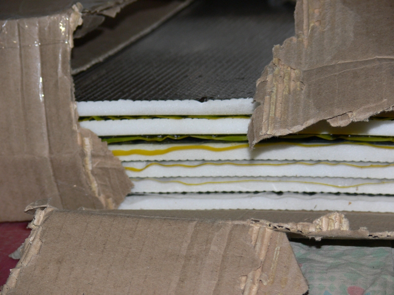

Glan писал(а):и так. сегодня детально был изучен и разорван на куски акцент 10 и акцент голд10
приношу свои извинения прилюдныеkarter
начнем с того что акцент и акцент голд имеют немного разную "текстуру"
это действительно изолон НПЭ, но отличается следующими вещами:
состоит он из двух слоев - это хорошо видно с торца.
верхняя часть - покрытая лавсаном пробита иглой, на толщину первого слоя - то есть 5 мм. Она легко продувается ртом, и в силу продырявленных ячеек является открытоячестым материалом! может впитать воду но это маловероятно - только если специально сжать ее под водой.
второй (нижний, с клеевым слоем) слой представляет из себя обычный Изолон НПЭ, ртом не продувается - закрытоячеистый.
из чего делаю вывод, который был подтвержден еще полгода назад при испытании с закрыванием листом источников звука - работает Акцент только направленный лавсаном к источнику звука! то есть например на мотороном щите со стороны двигателя. при другом монтаже его эффективность резко падает.
слава яйцам, сколько нервов моих вымотал падонок
еще словами нехорошими обзывался, главное ты умеешь признавать ошибки я это очень сильно уважаю в людях
а толстые сплены и акценты действительно состоят из двух листов - технология производства такая толстых листов-химическое склеивание двух тонких, видимо это дешевле чем выпускать один толстый лист

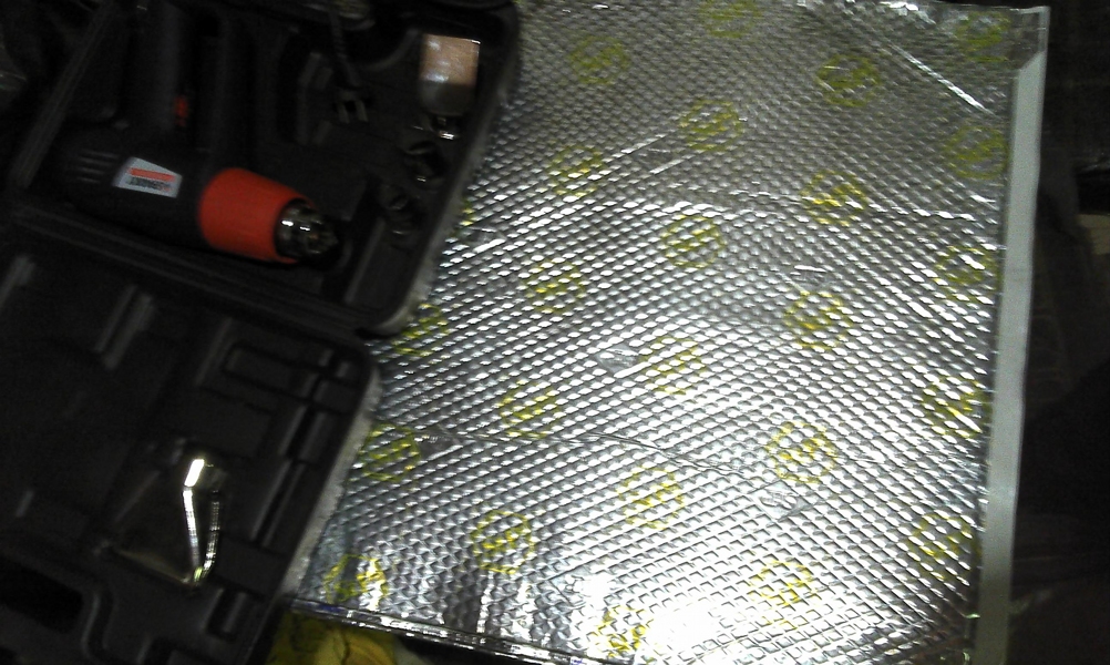

а вот сколько ушло на щиток и полы с арками и богажником по весу кг 60

нахер это все надо.
лишний вес.
приход стремится к нулю
Adelko
Сообщения: 9637
Откуда: г. Казань
Ты не прав Вань. Приход охрененен. Особенно на самаре, изначально очень шумном авто. Прекрасно знаю о чем говорю, т.к. у самого никакой шумки нет, а у знакомых есть с хорошей шумкой. Разница просто колосальна. На калине приход менее заметен.
Djumajy
Сообщения: 685
Авто: ВАЗ 2109i GM
привыкаешь к комфорту быстро до и после есть разница... и пассажиры довольны в машине можно разговаривать а не орать ...
мотор тянет у меня и машина нормально едет в плане динамики ... сдохнет есть еще мотор запасной...
сам езжу на относительно жесткой подвеске ... без шумки это таз а не машина ....
шумка в целом включая заводскую и дополнительную по весу достигает 120-130кг - я 2115 для автозвука шумил парню вышло именно так (но едет как терь мягко кайф)
