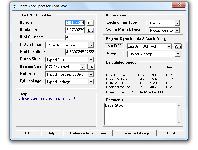

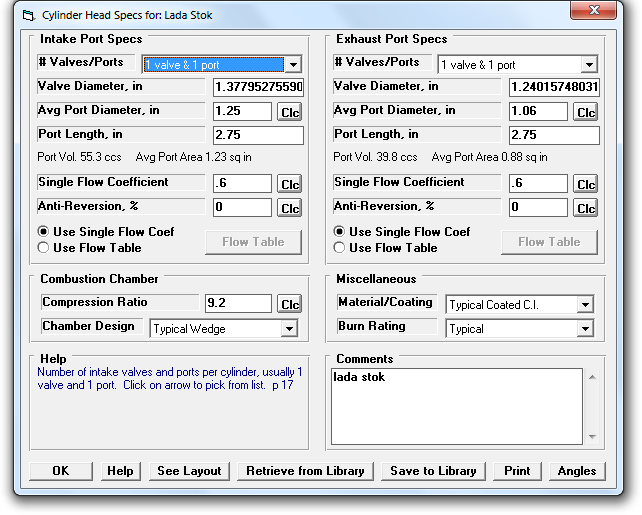

Может кто то помочь. Забил данные, вроде правильные, но видимо есть где то косяк.
ВАЗ 8 клапанный, считаю валы MS02-06 и сток. Так вся серия MS показывает намного ниже характеристики чем стоковый вал.
odolen
Не видя, того, что ты там поназабивал сложно сказать что-то конкретное.
ChiptunDnepr
Без проблем. Выкладываю.
Размер файла: 28.35 KB
Просмотрено: 246 раз(а)
Размер файла: 28.58 KB
Просмотрено: 257 раз(а)

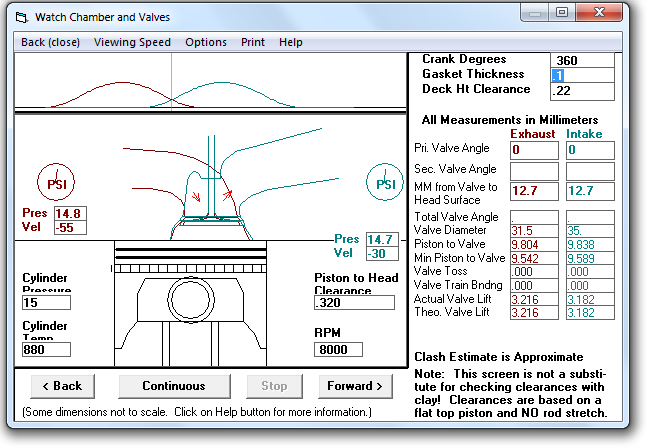

При расчёте MS02 прогармма в перекрытии считает подъём клапана 3.2 mm
, а вот в данных производителя подъём всего 1.4 mm

odolen
ChiptunDnepr
поменяй рамп вала.
Только сначала тип толкателя смени на Spec solid flat

Рампа вала - это где?
Поменял на Spec solid flat, но после этого надоставить calc ramp raiting, описание параметров которых не нашёл в help.
