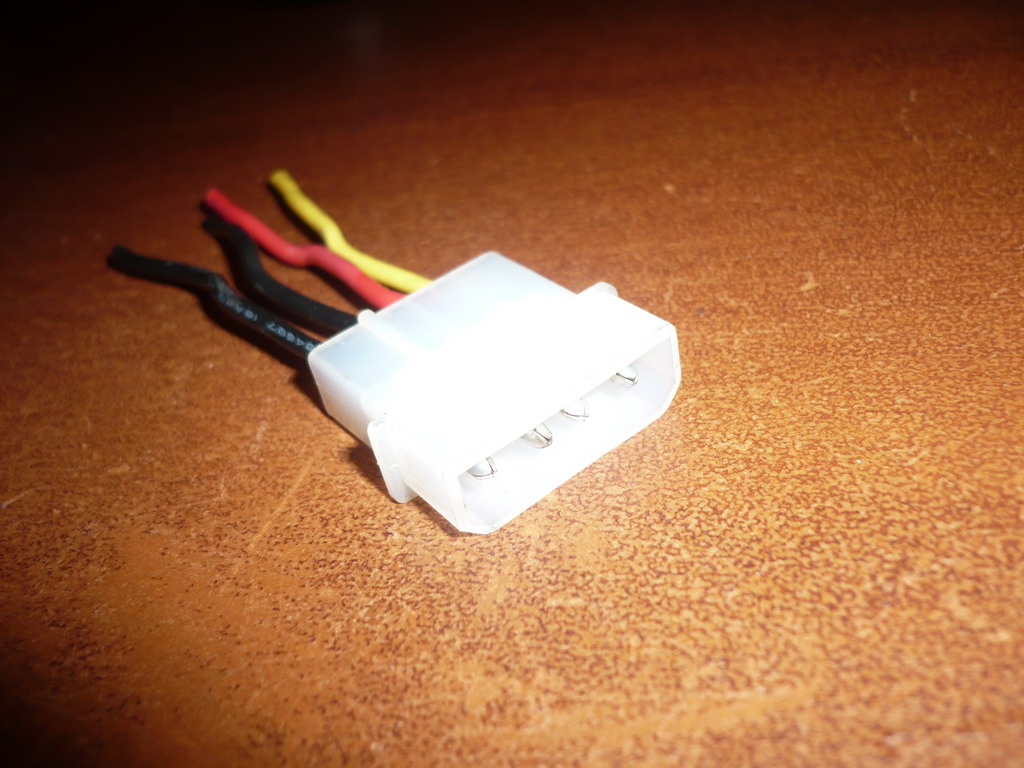

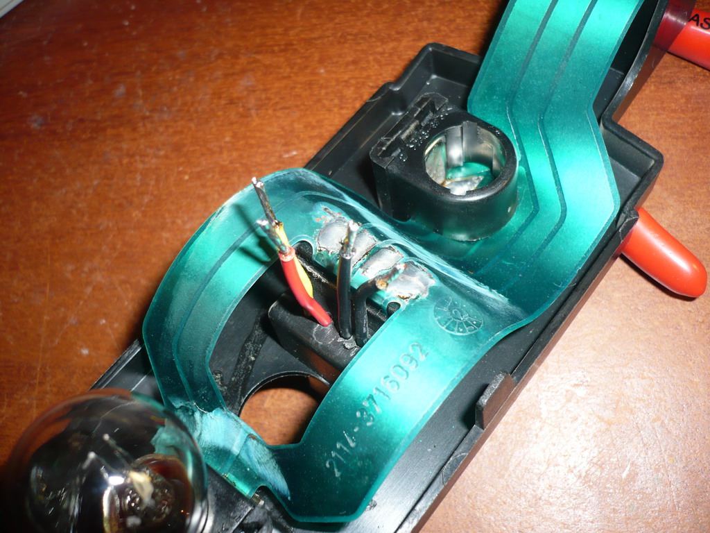

Ну вот и у меня назрела проблема с задними фонарями. Долго это хозяйство работало даже с подгоревшим контактом тормозного сигнала в разъёмах. В конце концов начались частые отказы от вибрации и загоралась сигнализирующая лампа на БСК.
На ответном контакте платы фонаря фатально отгорела дорожка и я решил сделать давно задуманное соединение из разъёмов, применяющихся в компьютерных блоках питания для подключения жёстких дисков IDE и др. По токовой нагрузке они нам подходят. Наименований их аналогов бывает несколько, например вот тут есть такие: мама и папа.
У меня были такие разъёмы на переходниках, их я и взял как доноров. Отрезал ненужный маленький разъём, отрезал разъём-маму, оставив все провода разъёму-папе. Его провода и будут припаяны к плате фонаря.
Предварительно я поменял порядок проводов для удобства. Т.к. в оригинальной схеме порядок такой: чёрный (масса) - синий (поворотник) - красный (стоп) - жёлтый (габарит), то я из имеющихся красного, жёлого и двух чёрных сделал так: чёрный - чёрный - красный - жёлтый.
Надо сказать, что разъём-папа идеально с натягом вставляется в нишу под старый разъём, т.е. его можно дополнительно не закреплять и не приклеивать. Единственное, нужно просверлить 4 отверстия для проводов. Также возможен вывод разъёма через круглое отверстие в крышке. Но я остановился на 1-м варианте.
Залудил участки платы, куда будут припаиваться провода от нового разъёма. Просверлил отверстия, залудил провода, просунул их и припаял. Далее вставил разъём. Замазал пайку лаком.
Потом на авто откусил старый разъём, залудил провода и обжал новыми контактами, которые затем вставил в разъём-маму. При отсутствии новых контактов можно без особых проблем подпаять провода к старым контактам-мамам, предварительно удалив остатки старых проводов.
Установил крышку с платой в фонарь и подключил разъём. Wink
Единственное, что меня смущало - разъём может торчать чуть дальше родного, но вроде всё нормально закрывается оббивкой без горбов.

Описание: Вот такой переходник-донор был у меня.

Описание: Плата фонаря с облуженными площадками для припаивания проводов. Провода разъёма выведены в просверленные отверстия

Описание: Припаянные провода
