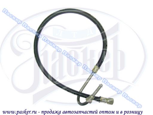

Можно ли поменять вот этот шланг который идет от топливного фильтра, заменить не снимая бака?

Вазок2112 писал(а):Можно ли поменять вот этот шланг который идет от топливного фильтра, заменить не снимая бака?
Это какой шланг? От бензонасоса к фильтру? Тут кажется штуцер с одной стороны.

нет это шланг от топливного фильтра к рампе
теоретически можно, пробовать надо штуцер фильтра со стороны БН вытаскивать-затаскивать
Можно,но придётся приспустить на лентах его немного чтобы пролез шланг.Или опустить на что-нить бак.
Я всё делал без ямы с земли.За час управился.

А шланги нужно отсоединять от бака (заливной гарловины, шланг вентиляции)?

Ой,точно не помню.
Но лучше отсоединить.а то мешаться будут
