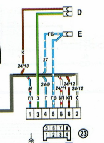

вот нашел схематично
Описание: старая колодка идущая от эбу
Размер файла: 199.92 KB
Просмотрено: 252 раз(а)
Описание: новая колодка от подторпедной проводки идущая к фишке ЭБУ
Размер файла: 225.45 KB
Просмотрено: 242 раз(а)

Тогда какие проблемы,если и на подторпедной и на жгуте от ЭБУ по 8 контактов в колодках?
Здесь схема http://chipdiagnost.narod.ru/images/154-15.jpg

да.все верно.на жгуте от эбу старом- 5 проводов на жгуте от проводки новой проводов 9
щас фото выложу
старая колодка идущая от эбу http://rghost.ru/43636609/image.png
новая колодка идущая от проводки http://rghost.ru/43636615/image.png

вот сфоткал нормально новую колодку от проводки по цветам
http://rghost.ru/private/43637122/0db638b5d2f0fb7b7fb28202a007da81/image.png
в старой колодке от эбу такие провода:
красный-зеленый
оранжевый-синий
белый зеленый
голубой-красный
розовый черный
вот [/img]

Проверь лампочкой - появляется ли, при включении зажигания, напряжение (+12в) на красно-голубом проводе (контакт №1) колодки подторпедной проводки.

Проверь контрольной лампочкой приходит ли напряжение на РОЗОВЫЙ с черной полосой провод в старой 5-ти контактной колодке при включенном зажигании и соединенных разъемах.
