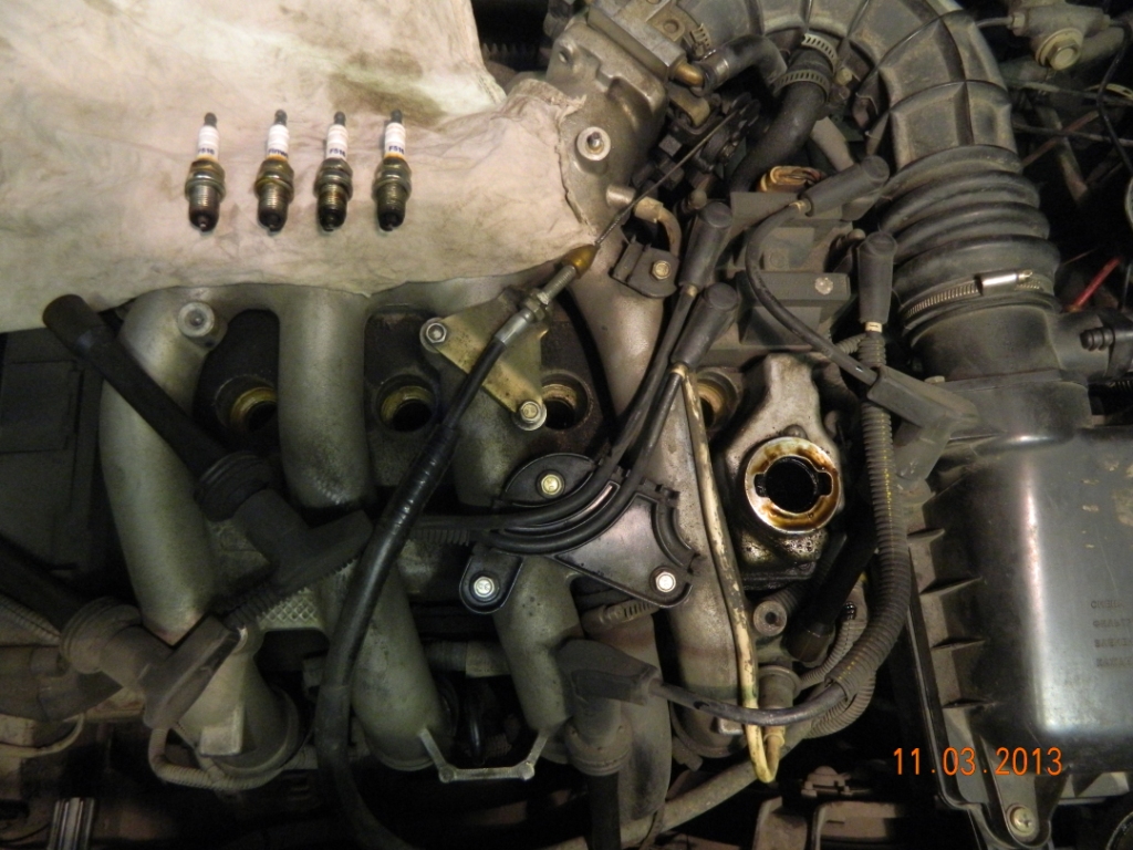

Зацените состояние по фоткам.. Свечи прошли год в услових севера. Температура двигателя поднять можно только в гараже или в движении. Думаю, менять или чистить.. Но уже купил трехконтактные BRISK.
Третья свеча была в масле сверху. Зазор больше милиметра.[img][/img]

А где фотки-то? Smile Потому что по выложенной фотке могу только сказать, что маслице менять пора.

Сами свечки - дерьмо. Все "профуканые" (особенно 2-я и 4-я). И зазоры - караул.
В общем же и целом состояние движка и системы впрыска вполне нормальное.

Состояние "снизу", которая в камере сгорания Smile, совершенно нормальное. Никакого повода для беспокойства нет. Налет - следствие недостаточного "прожига" по трассе и, возможно, не шибко хорошего бензина.
А "профукивает" между железкой и фарфоровым изолятором (жёлто-коричневый поясок) - признак дерьмовости свечей. Газы прорываются. Этим недостатком широко известны свечи НЖК (из более-менее приличных брендов, всякий мусор типа бриска, финвала и пр. не рассматриваем, они могут быть какие угодно и все они разные).
