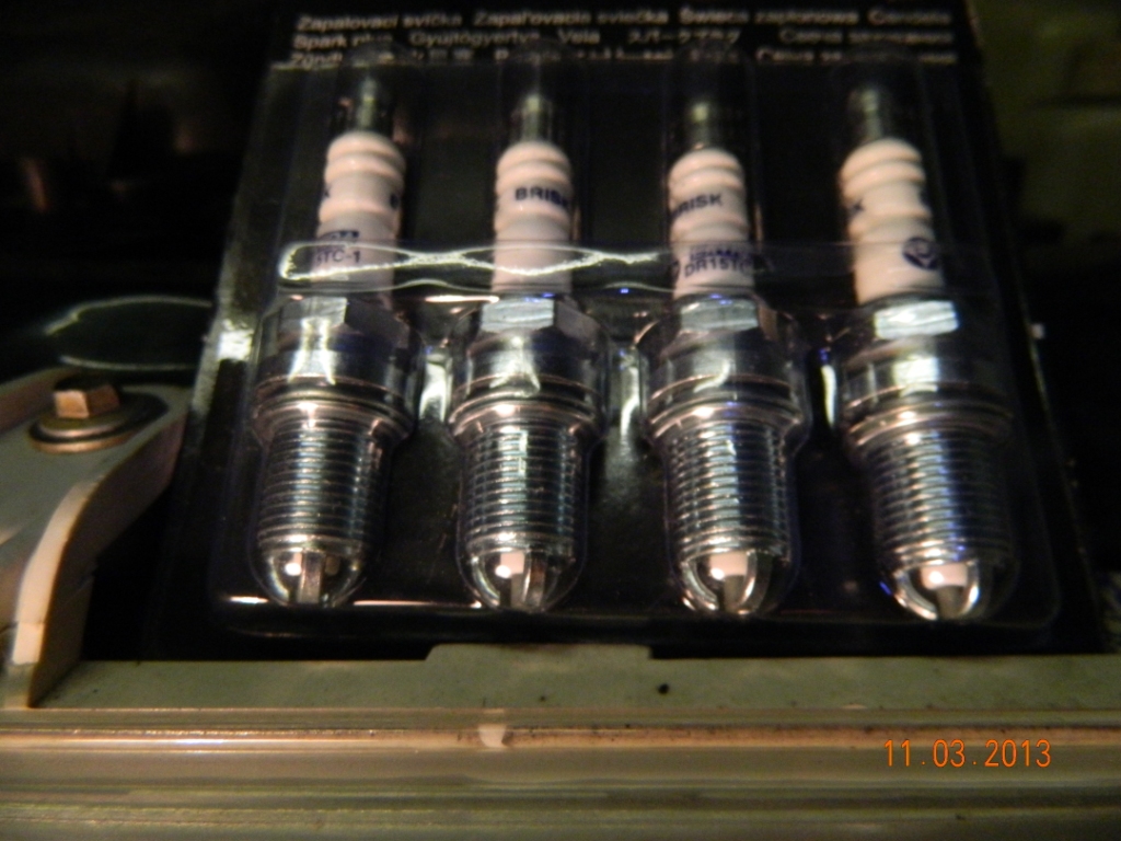

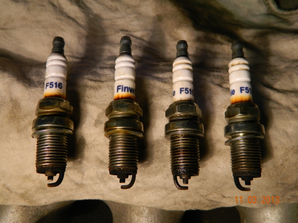

Зацените состояние по фоткам.. Свечи прошли год в услових севера. Температура двигателя поднять можно только в гараже или в движении. Думаю, менять или чистить.. Но уже купил трехконтактные BRISK.
Третья свеча была в масле сверху. Зазор больше милиметра.[img][/img]
А где фотки-то? Smile Потому что по выложенной фотке могу только сказать, что маслице менять пора.

Wital
Поближе..

Wital
Сами свечки - дерьмо. Все "профуканые" (особенно 2-я и 4-я). И зазоры - караул.
В общем же и целом состояние движка и системы впрыска вполне нормальное.
Wital
-Viewer- писал(а):
Wital писал(а):
BRISK
facepalm
Спасибо. Фотки с моим тырнетом долго.. Масло ЛИКВИ МОЛЛИ в марте плановая замена. Меня и нтересует цвет свечей. Купил новые BRISK facepalm А какие надо было? Вы ж молчите..
Добавлено спустя 4 минуты 38 секунд:
-Viewer- писал(а):
Wital
Спасибо. Может ли такое сосотяние быть вызвано низкими температурами?
Ты ж в какой-то теме жаловался, что нормальных деталей в продаже нет нифига Smile.
Я раньше пользовал Боши, FR7DPX. Один раз ухватил "паленки", у которых быстро выгорели электроды. Менял через 10 тысяч.
С тех пор, как "открыл для себя" Smile интернет-магазы с каталогами, подобрал FR7KPP33+ (кат. номер 0 242 236 564). К настоящему моменту они отходили около 13 тысяч (пока не выворачивал, как выглядят - не знаю), движок работает хорошо.
Состояние "снизу", которая в камере сгорания Smile, совершенно нормальное. Никакого повода для беспокойства нет. Налет - следствие недостаточного "прожига" по трассе и, возможно, не шибко хорошего бензина.
А "профукивает" между железкой и фарфоровым изолятором (жёлто-коричневый поясок) - признак дерьмовости свечей. Газы прорываются. Этим недостатком широко известны свечи НЖК (из более-менее приличных брендов, всякий мусор типа бриска, финвала и пр. не рассматриваем, они могут быть какие угодно и все они разные).

Brisk facepalm вернуть в магазин и почистить старые?

Дык и у меня прошлогодние Финваловские отработали почти год, пока не начал лить то 92 то 95, а потом и очиститель инжекторов. И вот на холостых потряхивать начало.. Пробои.

Блин тяжело с вами.. В Норильске на ТАЗ свечи буду искать по отзывам. supercool
Работать будет что угодно, кроме разве что откровенного левака. А вот КАК будет работать - тут ба-а-альшая разница может быть Smile.
Стало быть, самое время поменять.

Что ужасного то? Свечи отходили год, эксплуатация при низких температурах, постоянный недогрев. Естестно они черные будут от топлива.
Вчера поставил новые. Пропуски пропали. Исчез провал в районе 1500-2000 оборотов при полной тапке.
Пока доволен. supercool
