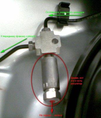

Такие стояли на Фордах Эскортах. Я не конструктор, но сейчас тоже ставят.
2011-01-31_210314.jpg |
22.43 KB |

Я лично такой подход объяснить не могу!

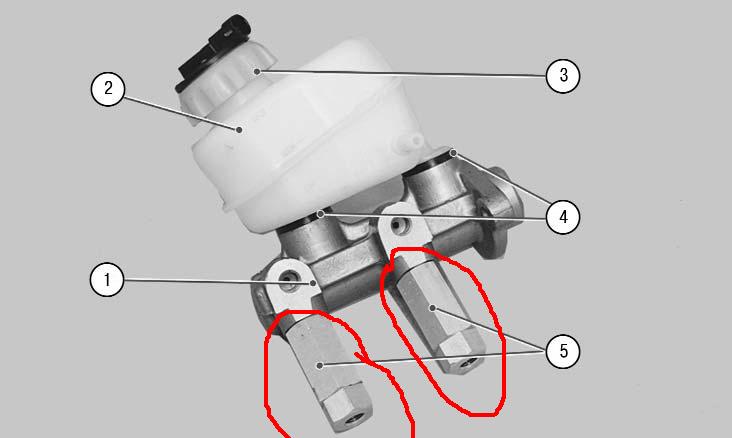

selukov
Сообщения: 420
вот на Ланосах и нексиях стоят такие ограничители давления в диагональной системе
65.jpg |
25.38 KB |
188 раз(а) |
