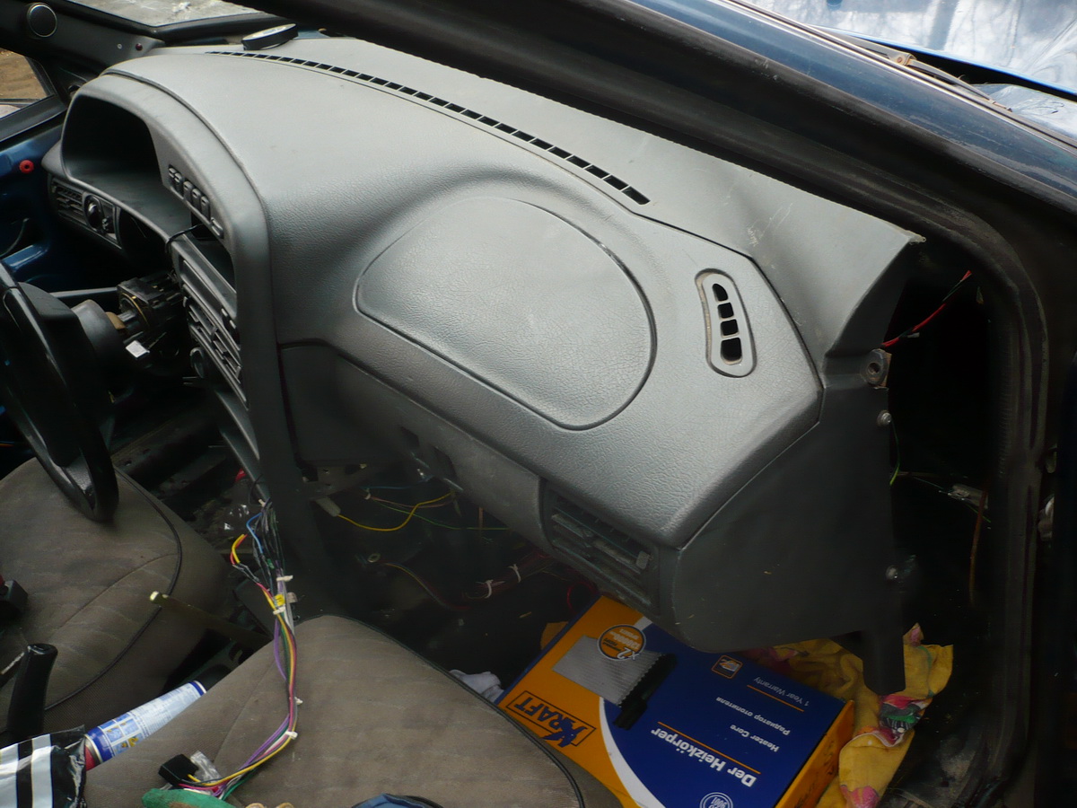

Опишу как это делал я

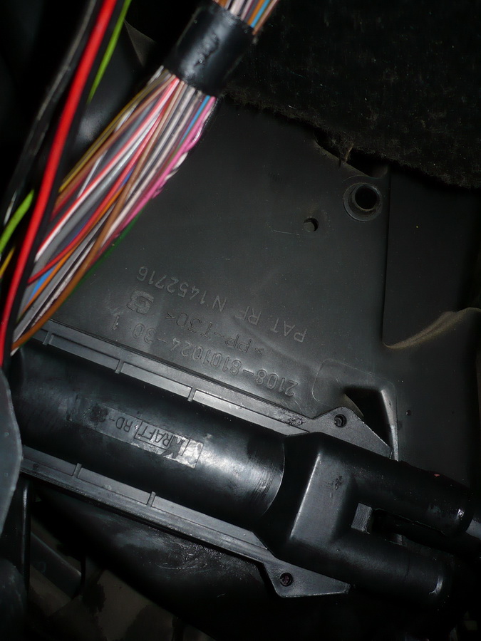

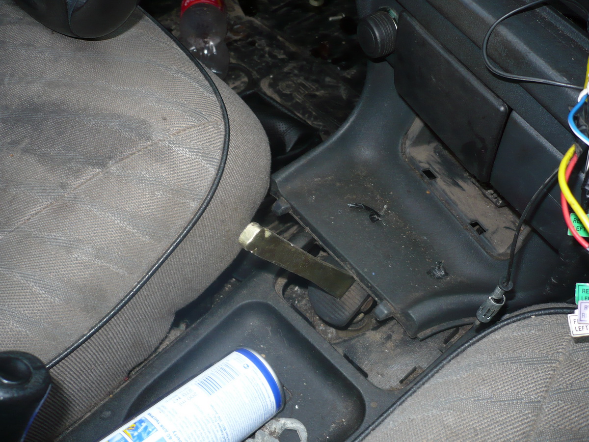

Сливаем антифриз (тосол) начинаем откручивать панель откручиваем боковины под панелью у ног и слева и справа видим слева крышку на отопителя прикрученную на три самореза с права торчит отопитель прикрученный тоже на три самореза к нему подходят 2 шланга, откручиваем два шланга от туда хлынет антифриз так что лучше приготовить большой кусок тряпки и что то вроде не большого тазика можно вырезать из 5 литровой канистарки потом откручиваем 4 самореза по бокам торпеды, вытаскиваем могнитолу за ней видим на рейке два болта откручиваем, откручиваем торпеду от рулевой колонки с начала откручиваем 5 болтов кожуха потом 2 гайки крепления и два болта 2 с гайками, там есть ещё два болта без граней который снимаются с помощью зубила в продаже я их так и не нашёл так решил их не трогать панель я не смог снять но смог отодвинуть так чтобы достать радиатор, жутко не удобно отодвигать надо с усилием чтоб низ панели не уперался я его немного загнул. После того как вытащили радиатор желательно почистить внутри отопителя где был установлен радиатор убрать листья, грязь, лужу антифриза, устанавливаем в обратной последовательности заливаем антифриз смотрим чтоб не где нечего не подтекало. Даная работа в автосервисе от 1500р. до 2500р. провозился я примерно 5 часов.

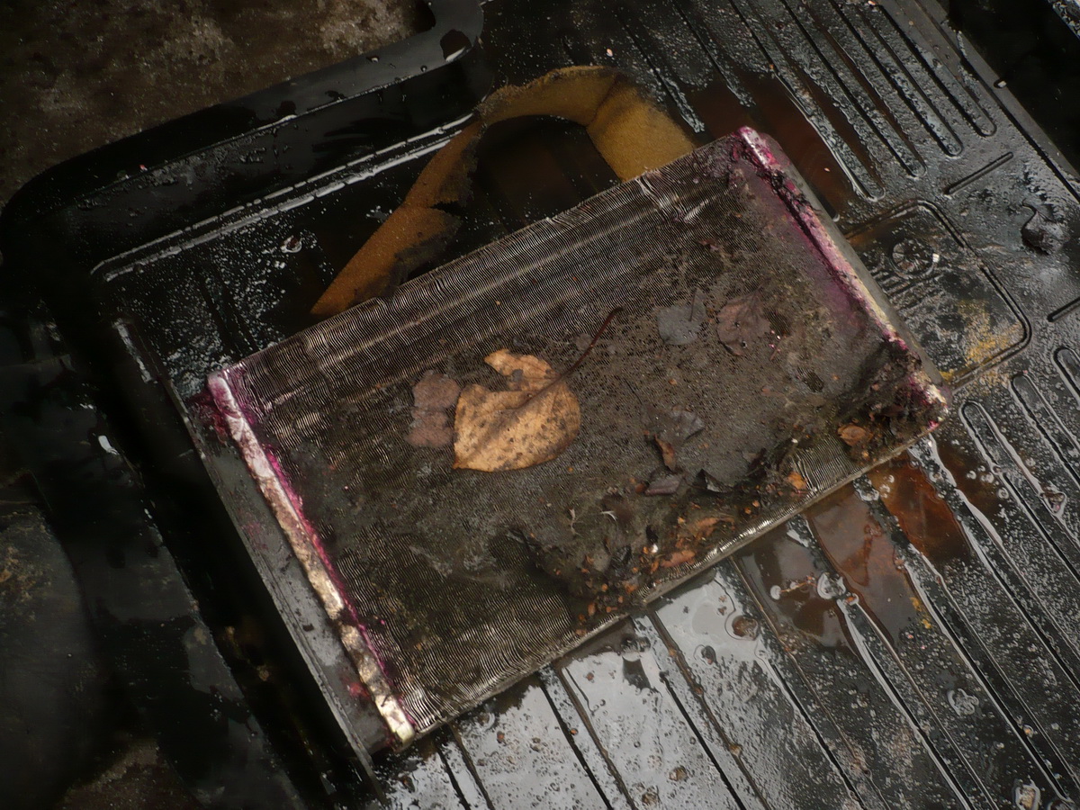

Описание: мой радиатор
Размер файла: 502.49 KB
Просмотрено: 656 раз(а)

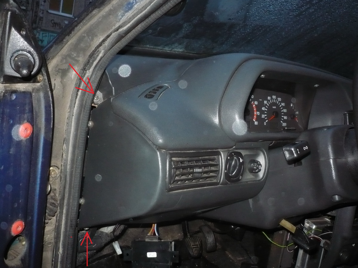

Описание: болты крепления торпеды
Размер файла: 328.42 KB
Просмотрено: 517 раз(а)

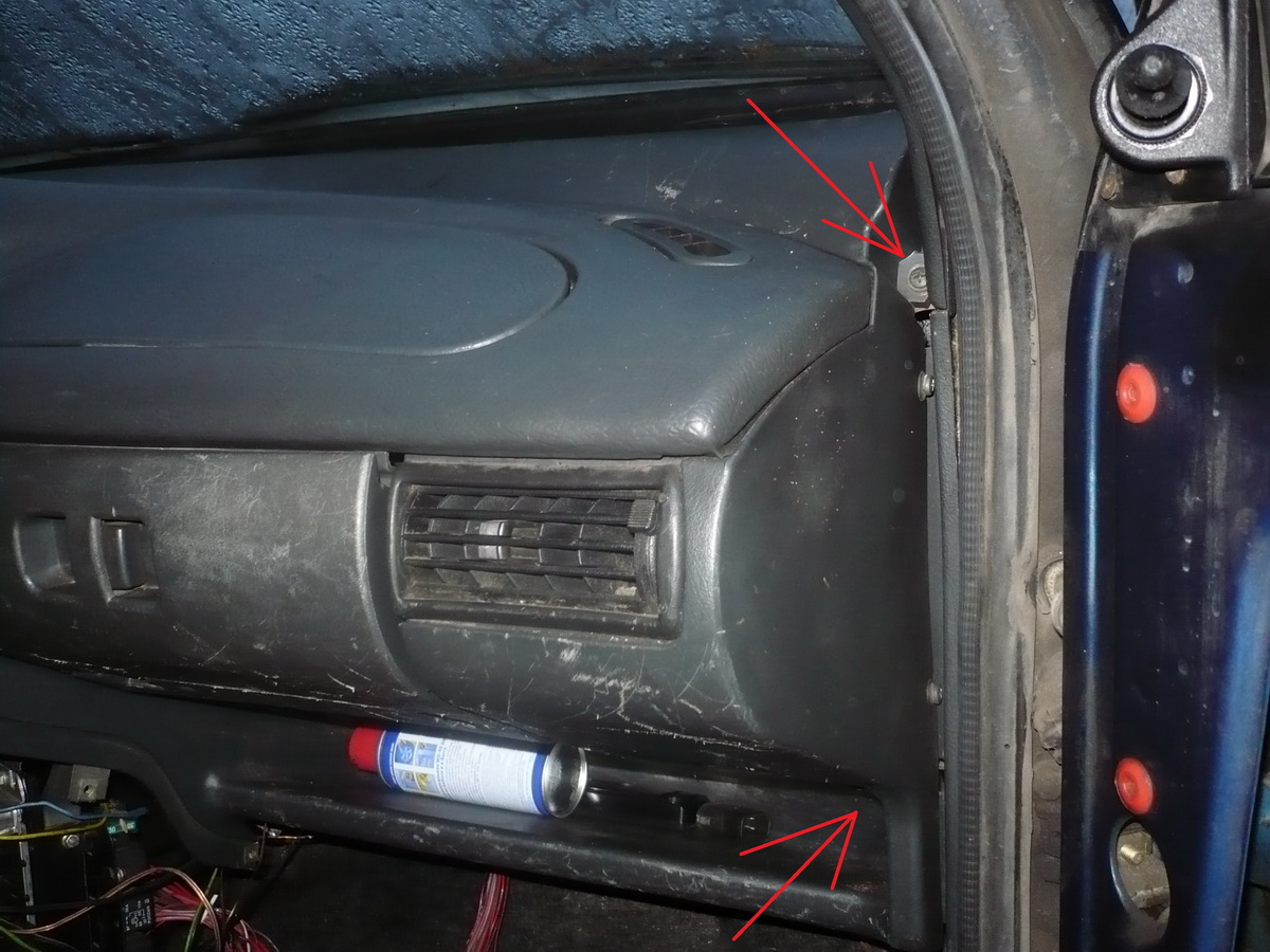

Размер файла: 319.73 KB
Просмотрено: 415 раз(а)
Описание: так выглядит радиатор поставленый на место
Размер файла: 179.08 KB
Просмотрено: 480 раз(а)
Описание: болты крепления на рейке
Размер файла: 335.04 KB
Просмотрено: 427 раз(а)

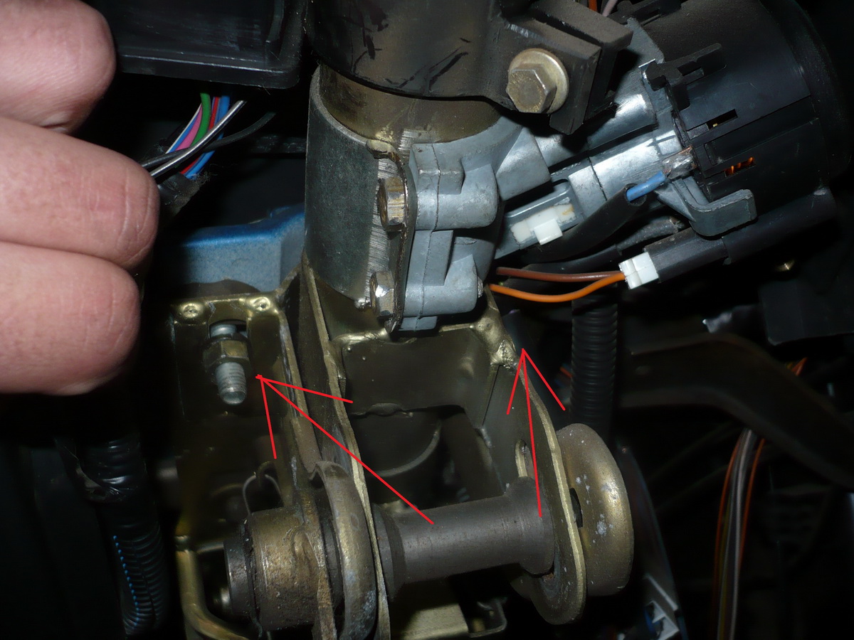

Описание: крепления рулевой колодки
Размер файла: 252.8 KB
Просмотрено: 387 раз(а)
Размер файла: 307.04 KB
Просмотрено: 375 раз(а)

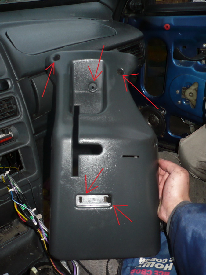

Описание: кожух рулевой колодки показано где саморезы, болты
Размер файла: 185.25 KB
Просмотрено: 368 раз(а)
Greed29
на кожухе ещё один саморез забыл отметить с права
