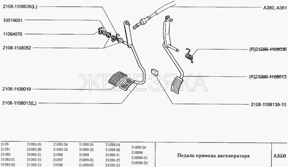

покажи по рисунку куда болт вставить

Под крючок пружины (21086-1108036), что удерживает педаль газа. Сам посмотри снизу или сверху её удобнее тебе будет подсунуть, удачи!
