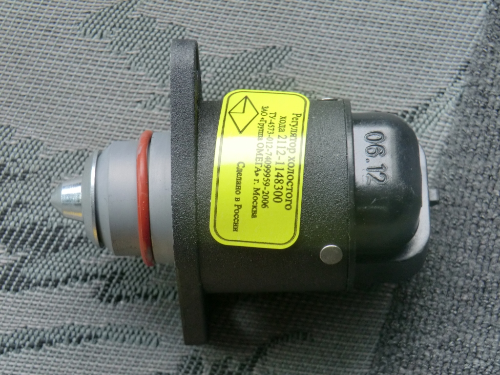

Также сегодня нашёл подсос по РХХ. Купил новый РХХ новинка. Фото прилагаю.
Его проверил,пока не сосёт.

МИХЕЛЬ писал(а):
Купил новый РХХ
Насколько я ошибаюсь - это "Омега". Судя по наклейке и клепкам - настоящая. Нормальный продукт.
Можно еще брать РХХ с цифрами 04 в конце. Они тоже хорошие.
