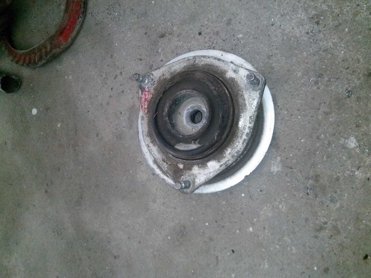

да забыл написать у меня опорные подшипники стояли девятошные и к ним были приварены чашки под пружины так как пружины не родные я поставил тоже девятошные опорники а чашки приваривать не стал просто поставил их под пружины может это из за них?

сергей 73 писал(а):да забыл написать у меня опорные подшипники стояли девятошные и к ним были приварены чашки под пружины так как пружины не родные
Фото этого чуда в студию, пожалуйста!

вот фото девятошных опорников и чашек
Добавлено спустя 3 минуты 2 секунды:
вот ещё
Добавлено спустя 53 секунды:
какие теперь нужно чашки под девятошные опорники?

gadgik
Сообщения: 790
Откуда: Волжский,Волгоградская обл
Авто: Ваз 21103 1.5 V16 2003г, Я5.1.2
сс20,чашка 10я вроде
у меня к этим опорникам ещё проставка в 1см в комплекте

сергей 73
Ты путаешь, это не девятошные опорники, а СС-20 - принципиально другая конструкция. Сам ты приварить чашку к стандартному опорнику не сможешь даже если очень очень очень захочешь - принципиально невозможно.
Зачем кстати СС-20 снял? Сдохли?
Протри их и обратно поставь.

!Lnur писал(а):сергей 73
там вообще подшипники сдохли

я так понял это приоровские я на замену купил сэви какие теперь надо чашки?говорят что пружина у меня не родная
!Lnur
Сообщения: 7744
сергей 73
Как ты определил что подшипники сдохли?
Что пытался крутить?
Это НЕ приоровские опоры - это СС-20. Приоровские используют аналогичный принцип (шток зафиксирован, пружина на отдельном подшипнике) но они проще.
Иди на сайт СС-20 изучать конструкцию этих опор.
сергей 73
Сообщения: 161
Откуда: Краснодарский край ст Каневская
Авто: ваз 21113i 2001г 16v январь 5.1.2 over drive fiat tipo 1991 91
я когда их снял то там подшипника уже не было ось тупо ходила из стороны в сторону

!Lnur
Сообщения: 7744
сергей 73 писал(а):я когда их снял то там подшипника уже не было ось тупо ходила из стороны в сторону
Ты НЕ ТАМ подшипник ищешь!
!Lnur писал(а):Иди на сайт СС-20 изучать конструкцию этих опор.

Sanekb.11 писал(а):верхняя опора новая а при повороте руля трогая рукой рулевой наконечник отдает вибрацией и скрипом
Новая - это абсолютно ничего не значит. Слышал такие слова как брак, подделка, палёнка, китайчатина?
Вижу ситуацию так:
Поставил 08 опоры с 10-ми чашками. А это 100% задевание чашкой (пружиной) об стакан. Не просто так все пишут про шайбы толщиной 5 мм для такого конфига.
И выходит, что рулевые не при чём.
Нельзя так к тюнингу относиться. Там всё очень сложно. Лучше сто раз спросить, чем утверждать.
