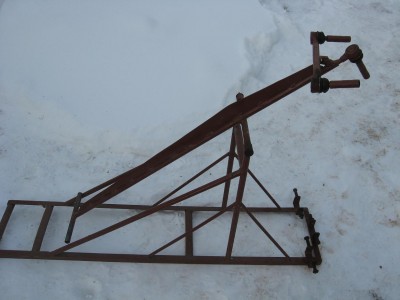

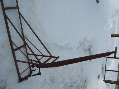

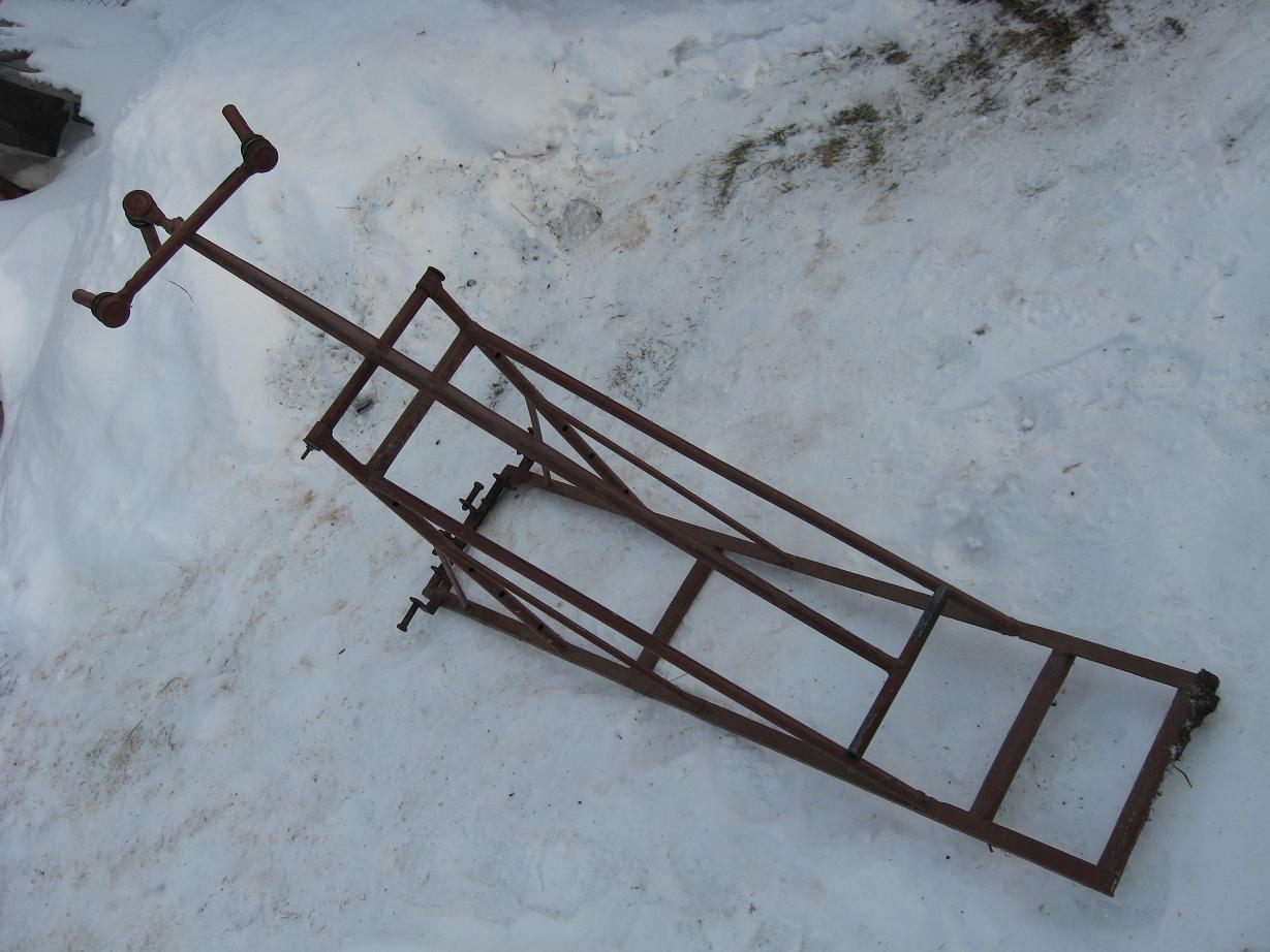

Всем gpn .Тут у меня стойки стали некорректно работать на 70тыс. Стучать не стучали,но гасить колебания стали слабо. На наледи с выбоинами,кузов входил в резонанс. Грешил на пассажирскую стойку, так и вышло. Хотя водительская работала не намного лучше. Перед тем как снимать,сколхозил приспособу. Сделать такую хотел давно,ещё когда ездил на 41м,всё руки не доходили.
Вот фото.
С помощью такой нехитрой приспособы можно методом косвенного сравнения проверить исправность амортизатора. В пару к проверяемому,ставим эталонный и сравниваем. Или просто пару аморизаторов с машины.На верхней перекладине хорошо видны все отклонения по характеристикам.
Например при малой скорости перемещения,хорошо виден дроссельный режим на сжатие, и на отбой. Так же видно и хорошо слышно когда срабатывает клапанный режим. Если есть какие то отклонения ,они сразу заметны по запаздыванию одного из штоков..
Вот фото с установленными стойками. Штоки полностью вдвинуты.

Вот фото самого маятника, к трубке приварил карданчик от торцовых ключей,предварительно сделав его покороче больгаркой с обеих сторон,оставив один кардан.
http://radikale.ru/data/upload/6895e/fb1a9/2f87b2d1d5.jpg

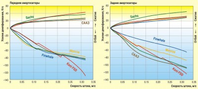

марсиянин
Есть условия проверки стоек:
- 60об/мин и ход штока 100мм
При таких условиях измеряют усилия на сжатие и отбой

Привет. gpn Тоже такой вариант рассматривал. Good Единственное надо думать как сделать считывающее устройство для характеристики.
Описание: Вот обрати внимание у КОНЕЙ перед зажат больше чем зад на сжатие против остальных характеристик. Отбой практически одинаков. Такая хар. должна хорошо подойти для полупустой машины.
Она будет отлично плыть по не очень хорошей трассе с большой скоростью
Размер файла: 57.11 KB
Просмотрено: 368 раз(а)
Последний раз редактировалось: торантино (19 Июня 2013 19:03), всего редактировалось 1 раз
марсиянин
не согласен:
-"Единственное надо думать как сделать считывающее устройство для характеристики. "Оно уже там есть , см внимательнее
-С кони не согласен без объяснений
- Поэтому задние аморт. имеют около 25кг на сжатие при скорости 0.31м.с."
усилие на сжатие сзади больше чем спереди не по причине загруженности зада
-А так или год выпуска внизу на номере смотреть или колпачок сбивать."
можно определить и на взгляд и" на ощупь"
