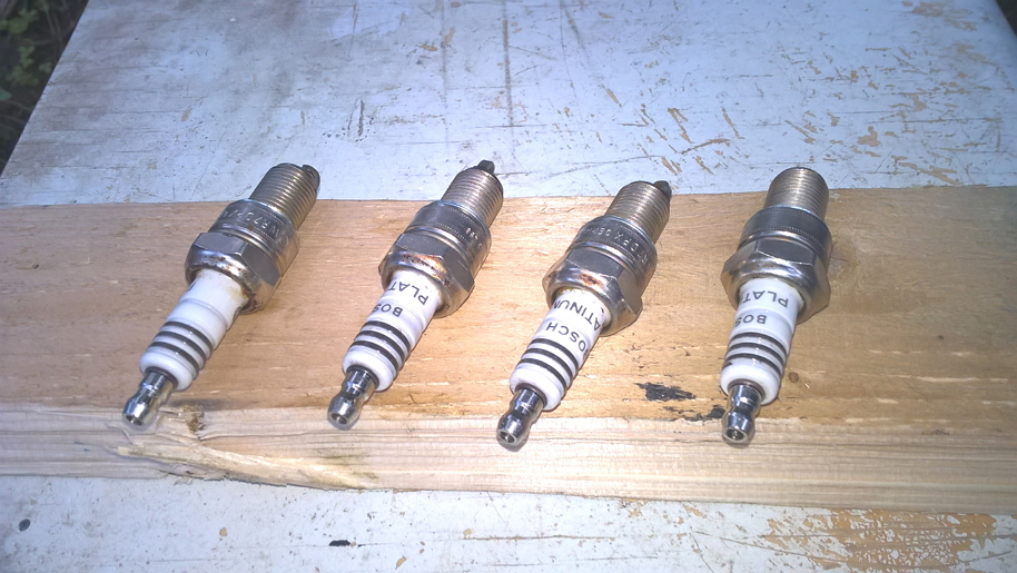

сверху резьбы - какое-то жирное масло(я думаю, что из под клапанной крышки и крышки маслоналивной горловины масло подтекает в свечные колодцы

резьба в масле скорее всего из-за износа маслоотражательных колпачков на втулках клапанов.

свечных колодцев на 8-ми клапаннике нет, но и в тех, что есть масла, при неухоженном моторе, очень часто скапливается до дури. При выворачивании свечи оно нормально так "мажет" резьбу.

черный подкопченый слегка на электроде и на керамическом штыре, а сверху резьбы - какое-то жирное масло
А подробней можно описать процесс попадания масла через МСК на резьбовую часть свечи?
А в свечную резьбу его забивает рабочее давление в цилиндрах при работе и чем сильнее раздолбана резьба, тем лучше диагностируется косяк колпачков
Но! Туда же, тем же рабочим давлением запрессовывается и смесь, которая частично вымывает масло, а то, что вымыть не успела то превращает в кокс после такта сгорания.
Если не слетает, то резьба уже не в п.зду, не в Красную Армию... такой горшок к работе не пригоден!
найди любой драндулет с убитой башкой
А ты на 146% уверен, что поддымливает из за колпачков?
Подымливает сизым на перегазовках
