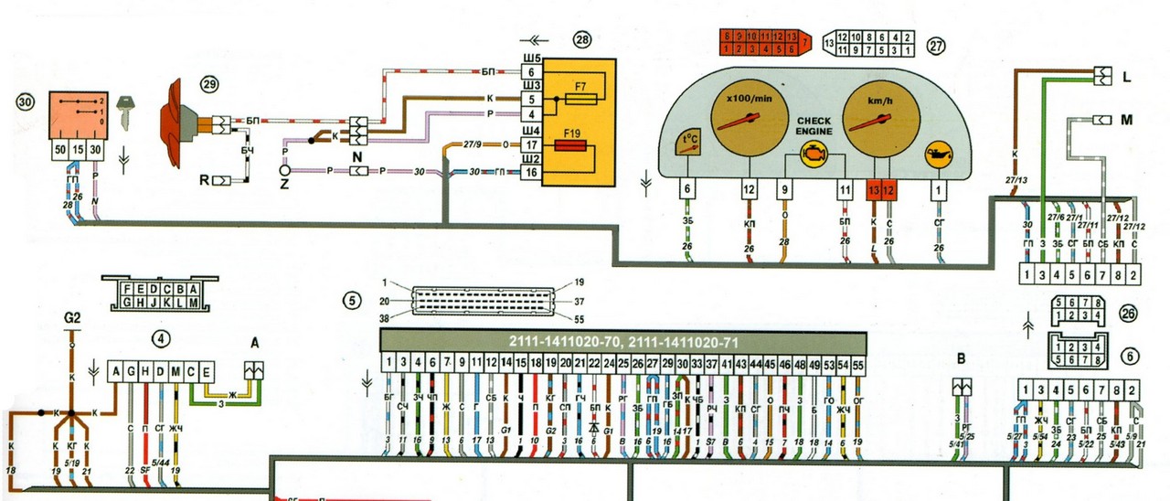

х123ас писал(а):Skippi писал(а):Судя по схеме, чек подключается одним концом к замку, вторым на ЭБУ. Можно ли подключить лампочку "подсоса" в качестве чека?
Что то ты путаешь, провод на чек на сколько я помню серо-белый
по схеме 21102, от ЭБУ в приборку к чеку идет Белопурпупный провод. Из монтажника идет Оранжевый в приборку на чек, а в монтажник с замка зажигания.

Skippi
Это в 10-й приборке идет отдельный "+" от замка к лампе чека.
У тебя же приборка НП и "+" от замка к лампе подсоса уже подведен с завода.
Тебе надо только отрезать провод от лампы подсоса к концевику и вместо него подключить бело-красный (бело-пурпурный) провод от ЭБУ. К какому контакту какой колодки - написано выше.

Ничего резать не пришлось, провод подсоса и провод от ЭБУ коединились штатными фишками, через штатный диод.

Skippi писал(а):Ничего резать не пришлось
И не надо, тот разговор был про резервную лампу приборки.
Skippi писал(а):провод подсоса и провод от ЭБУ коединились штатными фишками
Skippi писал(а):через штатный диод
А вот диода там нет, похоже это навесной предохранитель.
Возьми за основу 9-ю проводку Января 5.1, цвета проводов в ней не совпадают, но номера разъемов и клемм те же, будет гораздо легче разобраться с коммутацией жгута в основную проводку авто.

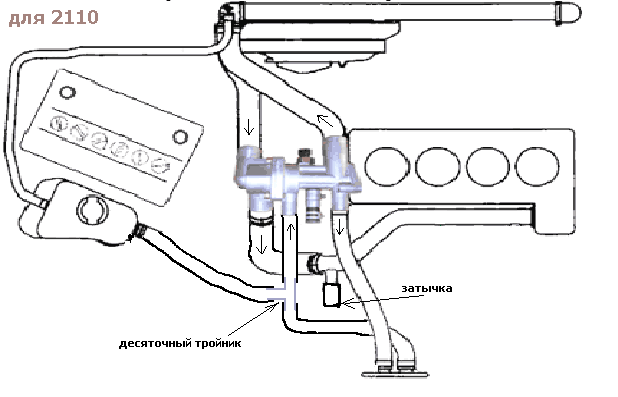

Такая схема 82го термостата гуд? Хчу только добавить, что у меня еще помпа волговская стоит на выходном патрубке печки.

так вот ее я и курю и схемка от туда. Ну не выкидывать же помпу)))))

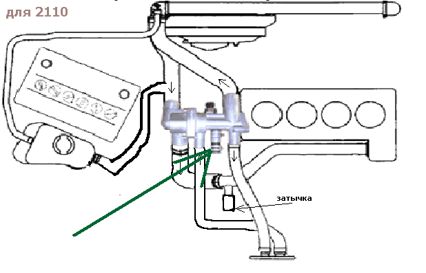

Вобщем буду килиновсуцю делать... интуитивно кажет более правильной. Ниже картинка как делать буду.
PS на картинке зеленая стрелка, почему бы РБ не подключить туда?

Skippi писал(а):почему бы РБ не подключить туда?
Что бы в РБ давила жижа, выходящая прямо из блока? РБ не зря поключают в конце большого круга.

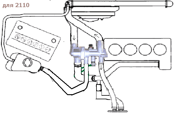

Сейчас поковырялся под капотом стоковой 12ки, там подключено так

я подключал все как на заводской версии было, т.е. как на твоей последней картинке. на бачок брал патрубок от приоры и подрезал немного. раньше термостаты были 5дырчатые и на них шли патрубки с тройниками. а потом 6дырчатые.
заглушенный выход на схеме - выход на подогрев дросселя.

К дроселю уже подключено, у меня делема была только с обраткой печки и РБ.
