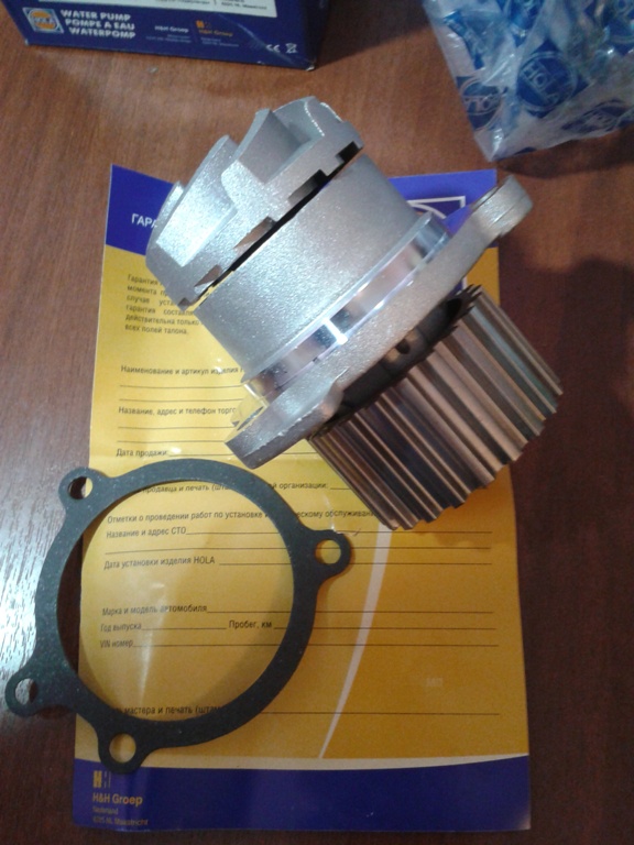

Я себе вот HOLA HW303 c металлической крыльчаткой поставил. Пока больше 10000 проехал.
| 2012-10-20 21.04.17.jpg |
Такой коробок |
130.42 KB |
215 раз(а) |
| 2012-10-20 21.12.43.jpg |
Насос непосредственно. |
143.32 KB |
212 раз(а) |

Понял, спасибо. Если 624 не будет, гляну холу еще. Может ее возьму, на вид обработана хорошо, зазор между крыльчаткой и корпусом чуть меньше, чем у хепу
