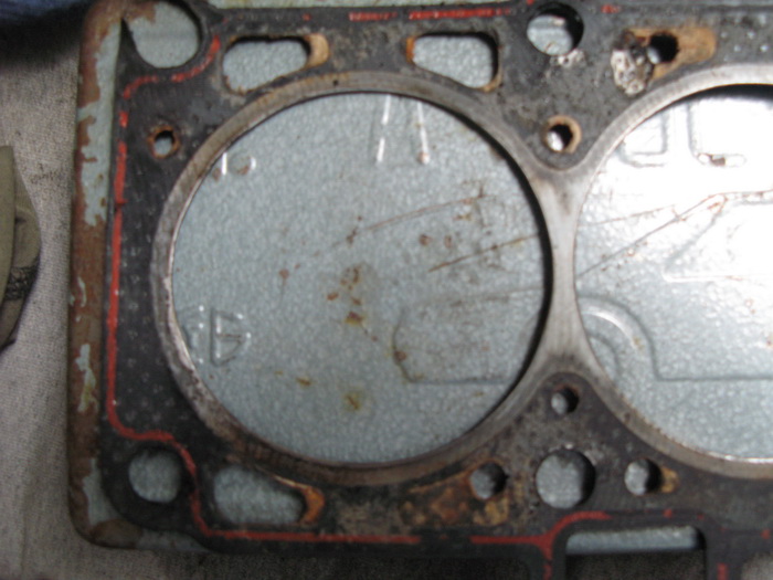

Сохатый писал(а):
А почему донышки поршней 1 и 4 так сильно отличаются от 2 и 3?
Освещение такое.
Сохатый писал(а):
Точно прокладка целая и ГБЦ ровная?
Окантовочные кольца прокладки между 2-м и 3-м цилиндрами смущают.
SHESHENIN
Наконец то появился Сохатый. Вот кто нам поможет!!!
Прокладку я оторвал, и не могу сказать ровная она была или нет. Плоскость ещё раз промерял - нормальная. Отмыл щас буду устанавливать. Какие у тебя мысли по поводу перегрева на скорости???

Закипает машина на трассе, на скорости 100-120, так? В этом режиме движок развивает где-то треть своей мощности (примерно). Но на скорости 100+ у радиатора офигительнейший запас по обдуву и греться ниче не должно. Термос ты вроде менял, да? Струя в баче на нагретом двигателе хорошая, значит помпа качает более-менее.
Я вот думаю, а может ли быть, что в СОД завелась какая-то кака, которая до поры до времени лежит и не мешает, а при большом напоре жидкости, то есть когда едешь по трассе, встает дыбом и перекрывает циркуляцию жидкости через радиатор?
Сейчас-то машина у тебя разобрана, к сожалению, а вот просто стоя на месте на ХХ не помнишь с какой периодичностью примерно включается карлсон и примерно на сколько? Ну например, минуту стоит две работает, или полминуты работает, две минуты стоит, к примеру, не помнишь?
SHESHENIN
Постараюсь вспомнить....вкл 101 гр работает 40 секунд примерно, отдых у него минуту...примерно так. Выкл 98 град, и вот что ещё подметил: помпа без ремня при вращении руками вращается скачками.
Ну... пойдет. Конечно, хотелось бы паузу побольше, но тоже нормально. Короче, если с помпой всё нормуль и струя в бачке при прогазовках есть, то остается только моя невероятная гипотеза, что какая-то бяка, где-то в радиаторе при большом напоре встает раком и перекрывает поток жидкости... Может клапан в термостате по какой-то причине не работает и опять же при большом напоре открывается малый круг и жидкость охотнее идет по нему, чем по радиатору. Хотя термостат ты менял.... Pardon
Obvalov
SHESHENIN
Предлагаю с пристрастием осмотреть прокладку в районе торцевой части колец. Было такое что с виду прокладка нормальная, а эти кольца разваливались как бы на две части.
SHESHENIN
Спасибо Сохатый. Всё что смогу проверю.
Obvalov
Сделаю крупную фотку и выложу. Мне тоже форма прокладки около 1 го цил. не понравилась(пережата.если я не ошибаюсь)
SHESHENIN
Ну что готовы к обзору?
Все углы это 1-й цилиндр

Obvalov
вроде есть трещина
SHESHENIN
На правой стороне фотки? Ща пойду под линзой посмотрю...Извини это 4 й. Убрал. Ща переделаю. Не неполучается, темно у нас уже, завтра на свету пересниму.
Obvalov
только нагар с колечек сними, если будет трещина в торце ее лучше будет видно.
Просто сам сталкивался с этим, вначале искали на микротрещину в ГБЦ , а оказалось прокладка.
http://www.autolada.ru/viewtopic.php?t=326119&start=25
SHESHENIN
Obvalov
Спасибо. Очень хочется надеятся что прокладку пробило.

SHESHENIN
Переснял. Извиняйте но качество не ахти. Нашёл трещину в самой прокладке(не в кольцах), но возможно она образовалась когда я её снимал. Машину почти собрал, завтра запускаю.

Obvalov
посмотри вот здесь повнимательней, именно на торце где кольцо огибает прокладку.

SHESHENIN
Осмотрел ещё раз....вроде нет ничего.
