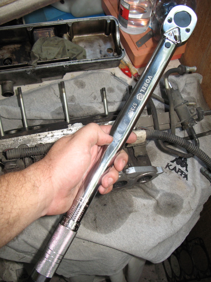

Ну что готовы к обзору?
Все углы это 1-й цилиндр
Ключик порадовал, работать одно удовольствие. 1100р
