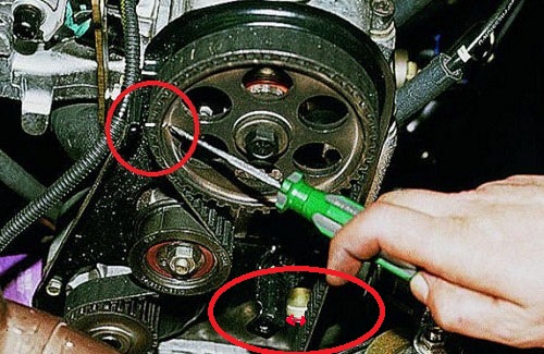

Мне один мастер говорит, мол нормальная натяжка ремня (ремень под небольшим усилием пальца можно прижать к креплению крышки грм ).Что вы думаете по этому поводу? На картинке я указал стрелочкой.

ptw
Сообщения: 212
Авто: 2109i Бош M1.5.4-1411020 2111 8V
не правда ,легким нажатием руки так ремень скакать будет и стучать по кронштейну крепления крышки,попробуй погазуй с такой натяжкой увидешь как опасно скачет ремень.
