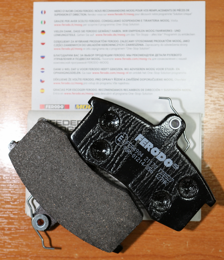

Ставил сегодня красные Феродо. Озадачился суперНЕровным покрытием обратной стороны колодок, на которую давит ровные поршень и скоба... как будто колодки красили по налипшим толстым волосам... это же провоцирует перекос поршня... в чём тут фишка?
Сообщения: 42136
Шихаэль Мумахер писал(а):Ставил сегодня красные Феродо. Озадачился суперНЕровным покрытием обратной стороны колодок, на которую давит ровные поршень и скоба... как будто колодки красили по налипшим толстым волосам... это же провоцирует перекос поршня... в чём тут фишка?
где то проскакивала инфа что так надо.
Шихаэль Мумахер

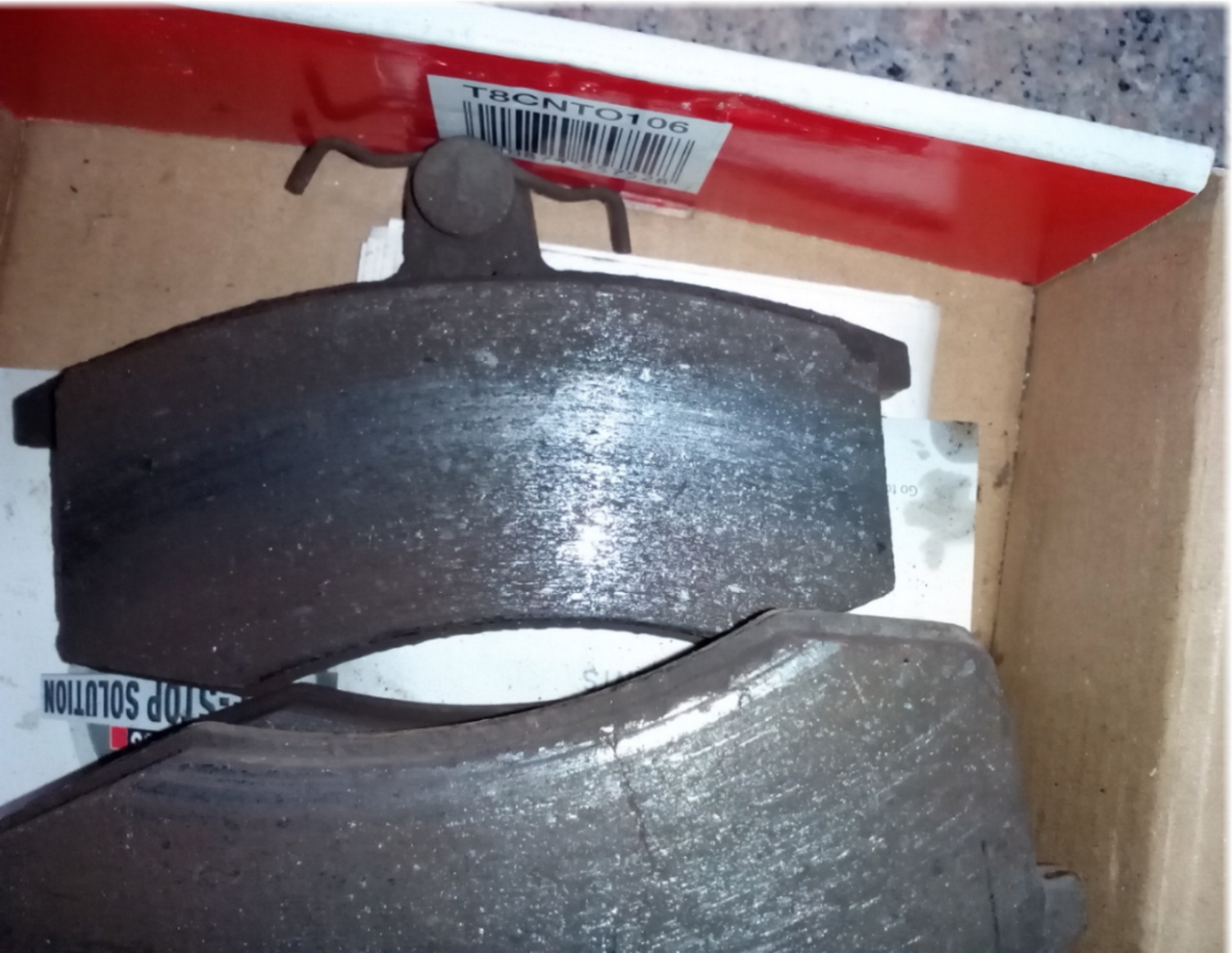

Поставил Ferodo Premier в новой упаковке.
Колодки стёртые наполовину, но поршень прилично выдавлен.
Слева колодки как то неравномерно стёрты...
| IMG_20150919_132932.jpg |
Неравномерно стёртые колодки слева |
763.18 KB |
173 раз(а) |
Это называется противоскриповое покрытие. Поршень продавливает себе ровную площадку, ничего не косит

Рена Неровномерность истирания, обычно проблема супортов и поршней, мало отпускает колодку от диска.
Рена
Сообщения: 8190
d.dmitry
Стёрты, в принципе, все 4-е одинаково, но вот по фотке видно, что на одной колодке с внешней стороны слева, износ по центру, а не по всей площади.
При чём слева схватывает раньше... но тормозит вроде ровно, никуда не тянет как раньше
