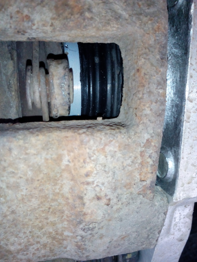

Рена
Поставил Ferodo Premier в новой упаковке.
Колодки стёртые наполовину, но поршень прилично выдавлен.
Слева колодки как то неравномерно стёрты...

Описание: Положение поршня при 50% износа колодок
Размер файла: 456.07 KB
Просмотрено: 148 раз(а)

d.dmitry
Шихаэль Мумахер писал(а):
Ставил сегодня красные Феродо. Озадачился суперНЕровным покрытием обратной стороны колодок, на которую давит ровные поршень и скоба... как будто колодки красили по налипшим толстым волосам... это же провоцирует перекос поршня... в чём тут фишка?
Это называется противоскриповое покрытие. Поршень продавливает себе ровную площадку, ничего не косит Smile
Добавлено спустя 5 минут 15 секунд:
Рена Неровномерность истирания, обычно проблема супортов и поршней, мало отпускает колодку от диска.
Рена
d.dmitry
Стёрты, в принципе, все 4-е одинаково, но вот по фотке видно, что на одной колодке с внешней стороны слева, износ по центру, а не по всей площади.
При чём слева схватывает раньше... но тормозит вроде ровно, никуда не тянет как раньше http://www.drive2.ru/b/2267673/
