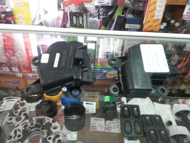

Начал дурить ММР, то работает, то нет. Или холод постоянно или жара, бывает замирает в среднем положении (вижу по БК процент открытия заслонки). Хочу заменить, в магазине несколько видов, какой производитель лучше Чистополь или Калуга? Взаимозаменяемы ли они между собой?

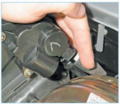

Долго я решался и наконец решил попробовать поставить ммр нового образца вместо старого. И он подходит как родной! Как по креплениям так и по электрике все работает как надо. Чтобы его поставить нужно снять рычаг от заслонки который двигает рычаг ммр. Открутить три винта крышки, вытащить рычаг, в заслонке как раз отверстие под квадрат, а на крепления рычага как раз и встает ммр нового образца. Собственно там все интуитивно понятно когда начинаешь разбирать. Единственная сложность, чтобы его поставить нужно снимать педальный узел тормоза, без этого никак.
Фото ммр нового образца на старой печке
Поставил такой ммр с железным квадратом
вот только квадрат зашел в заслонку не на всю длину, а где-то на половину или треть, не знаю будут ли от этого негативные последствия.
Вообще у меня сложилось такое впечатление, что на печке с/о изначально и должен был стаять такой ммр нового образца, но зачем-то вместо него через переходные рычаги и дополнительные крепления поставили ммр с/о.
