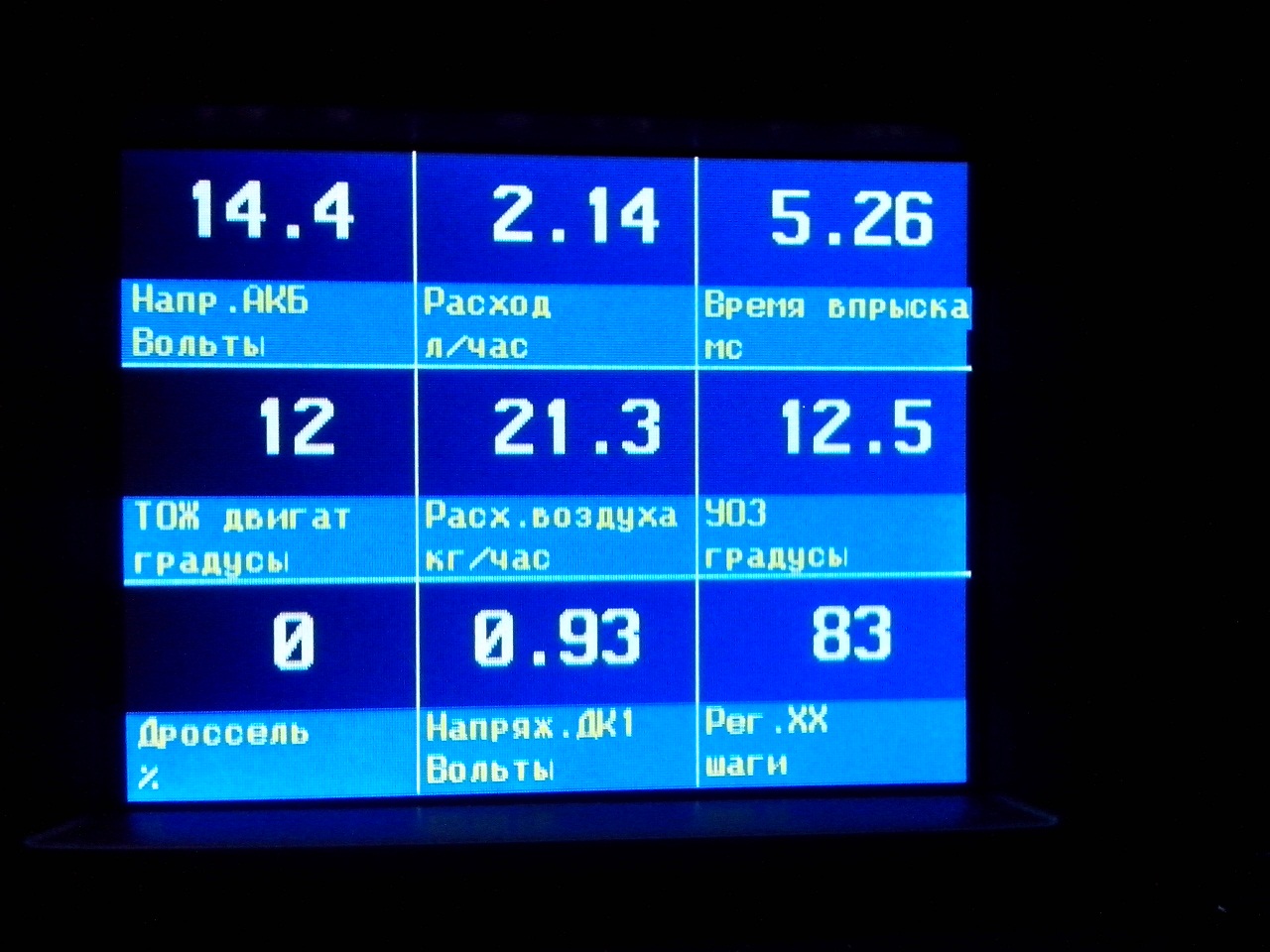

Показания :
| IMG_20131002_143321.jpg |
513.02 KB |
313 раз(а) |
Сообщения: 42135
rvs36 писал(а):Показания :
ДФ умер?
время впрыска маленькое.

Утром так:
| IMG_20131003_073500.jpg |
272.3 KB |
207 раз(а) |

rvs36 писал(а):Утром так:
почему ДК при 12гр ОЖ у тебя уже 0.93

Dranik писал(а):почему ДК при 12гр ОЖ у тебя уже 0.93
дык он на прогретом вроде только "шуршать" начинает
Сообщения: 42135
-=Worm=- писал(а):дык он на прогретом вроде только "шуршать" начинает
вот и я про тоже,
мотор холодный ДК должен висеть в районе 0.44 на 12 гр ОЖ 100% на этих цифириях висит, потом как прогревается да пошёл шевелиться,
а тут получается холодный ДК а уже 0.93
