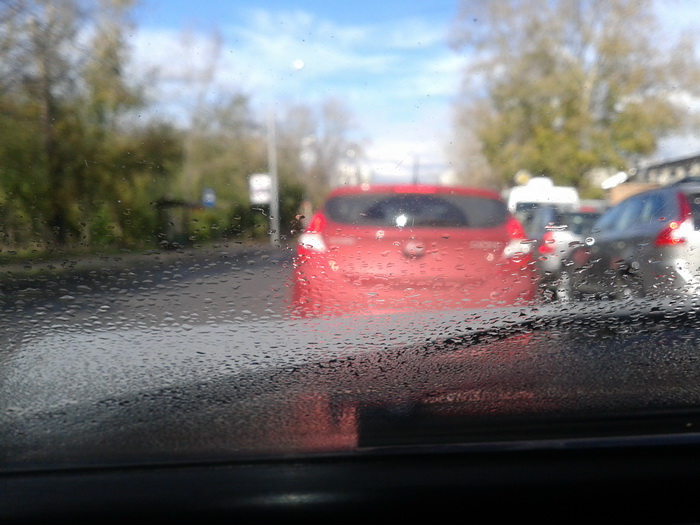

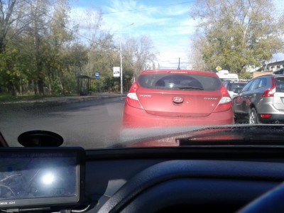

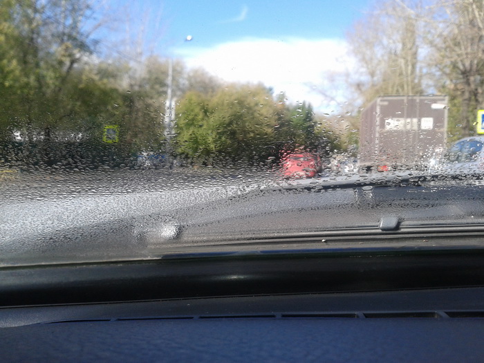

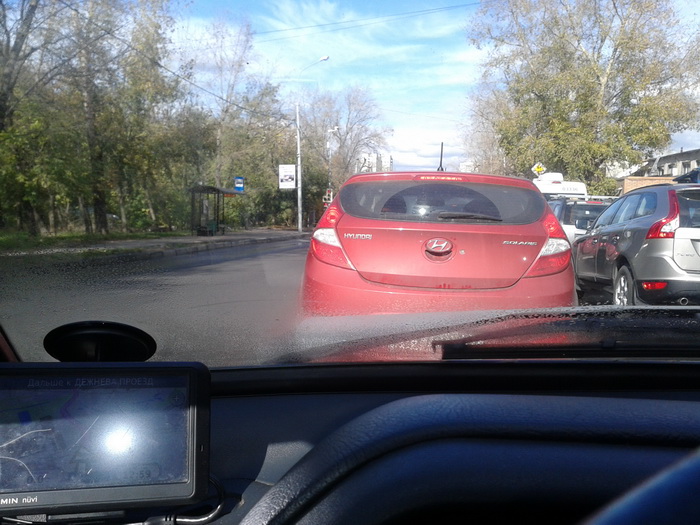

Итак после Московских ливней сегодня всё таки пришло солнце. Утром как обычно поехал на работу, но решил оставить тачку у метро, т.к. задолбали осенние Московские пробки с их прибывшими отпускниками. Сьездив в одно место, в другое решил ехать на машине и вот что я увидел: после 5 часового стояния на лобовом стекле осел конденсат, не критично конечно, но хотелось бы понять в чём дело....Раньше такого не было. Думаю что где то всё таки протекает моя ласточка. У кого какие предположения и может кто уже сталкивался???

Повышенная относительная влажность воздуха. Вт причина этого конденсата. Владельцам иновёдер везёт больше в этом плане, кондей прекрасно сушит воздух поступающий в салон, у них стёкла не потеют. Но и у наших тазиков такая беда лечится. Нужно просто прогреть машину и включить печку. И стёкла потеть перестанут
торантино
Сообщения: 7299
Откуда: Барнаул
Авто: ВАЗ 093 карб. 2000 г.
SHESHENIN писал(а):У кого какие предположения и может кто уже сталкивался???
Ни разу такого не было. Снаружи,да,а с нутри если только что то мокрое в салоне оставить на ночь. ОЖ не уходит? Тосолом не пахнет? Пошарь рукой под ковриками на предмет проникновения воды.

ОЖ не уходит и ничем не пахнет, а вот под коврами завтра гляну.

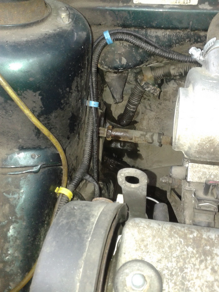

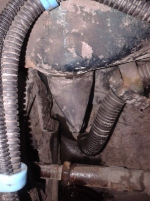

Проверил под ковриком, влажно но воды нет, на след год сушить придёться. Со стороны фильтра тоже проверил ничего не нашёл, но там воде сложно пройти она сразу стекает под капот. Поэтому думаю что просто из-за сильной влажности конденсат собрался. Будем наблюдать дальше.

SHESHENIN писал(а):Поэтому думаю что просто из-за сильной влажности конденсат собрался. Будем наблюдать дальше.
не, вода течет в салон...через чя или печку или лобовое или жгут проводов с правой стороны
должно быть сухо
дренаж нужно почистить, их три штуки - возле чя маленький, печки и справа.
кожух печки на стыке с кузовом обмажь автопластилином
я так делал, теперь сухо

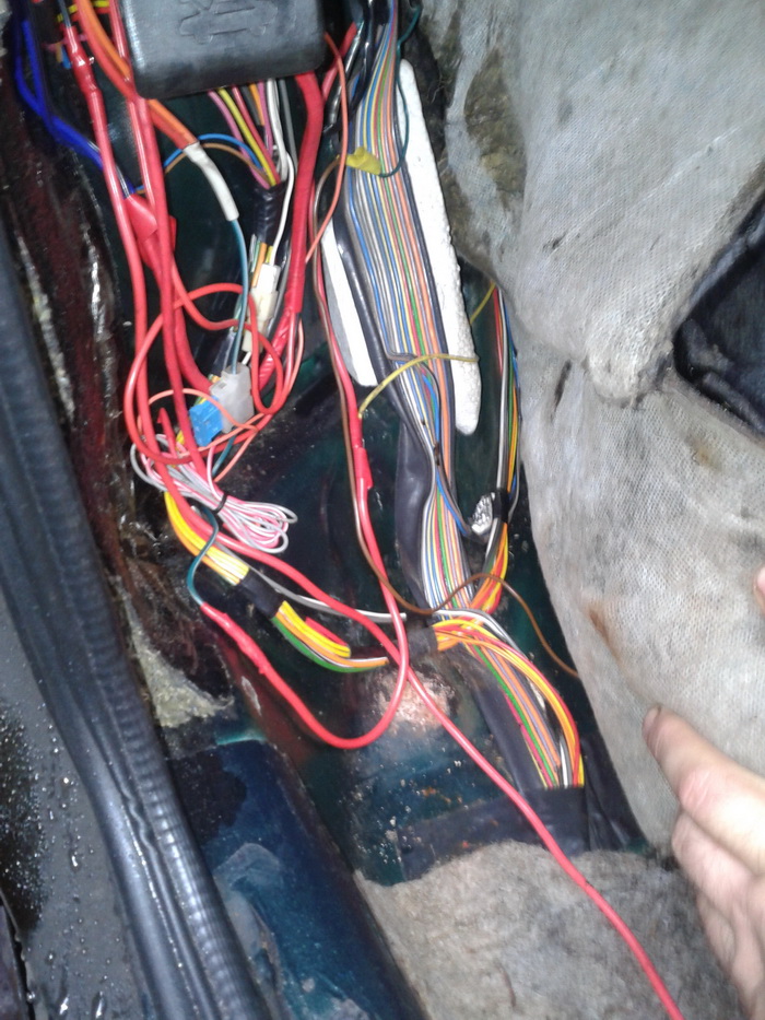

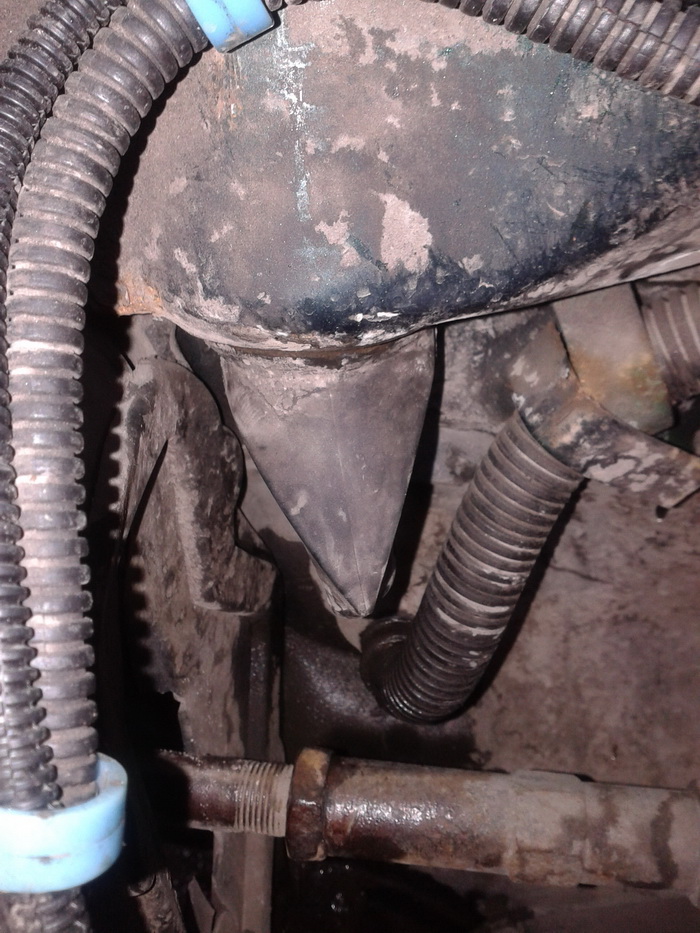

Авто 21099
Да забыл показать. Вот это наблюдалось во время дождей, текло прямо на жгут.
| Фото-0014н.jpg |
249.92 KB |
242 раз(а) |
| Фото-0015н.jpg |
234.11 KB |
228 раз(а) |
SHESHENIN писал(а): текло прямо на жгут.
И через гофру в салон.
Это обычное место течи.
Шумка в ногах пассажира видимо уже в кашу превратилась.
