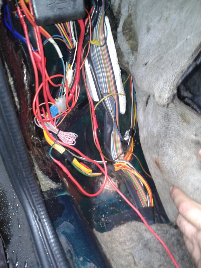

Проверил под ковриком, влажно но воды нет, на след год сушить придёться. Со стороны фильтра тоже проверил ничего не нашёл, но там воде сложно пройти она сразу стекает под капот. Поэтому думаю что просто из-за сильной влажности конденсат собрался. Будем наблюдать дальше.

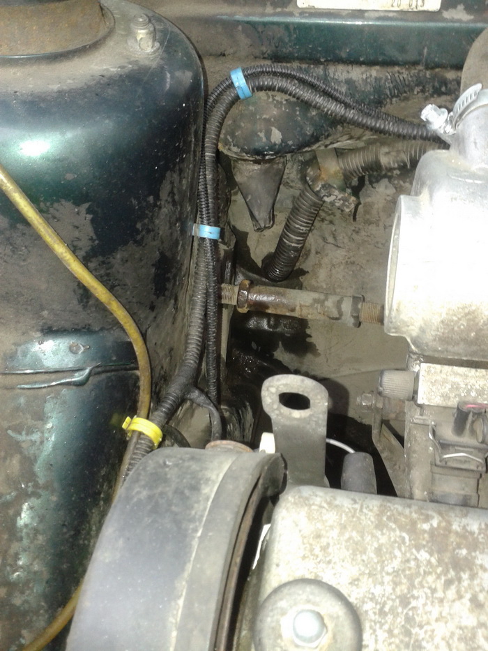

Да забыл показать. Вот это наблюдалось во время дождей, текло прямо на жгут.
Фото-0014н.jpg |
249.92 KB |
232 раз(а) |
Фото-0015н.jpg |
234.11 KB |
220 раз(а) |
Сообщения: 47919
SHESHENIN писал(а): текло прямо на жгут.
И через гофру в салон.
Это обычное место течи.
Шумка в ногах пассажира видимо уже в кашу превратилась.
