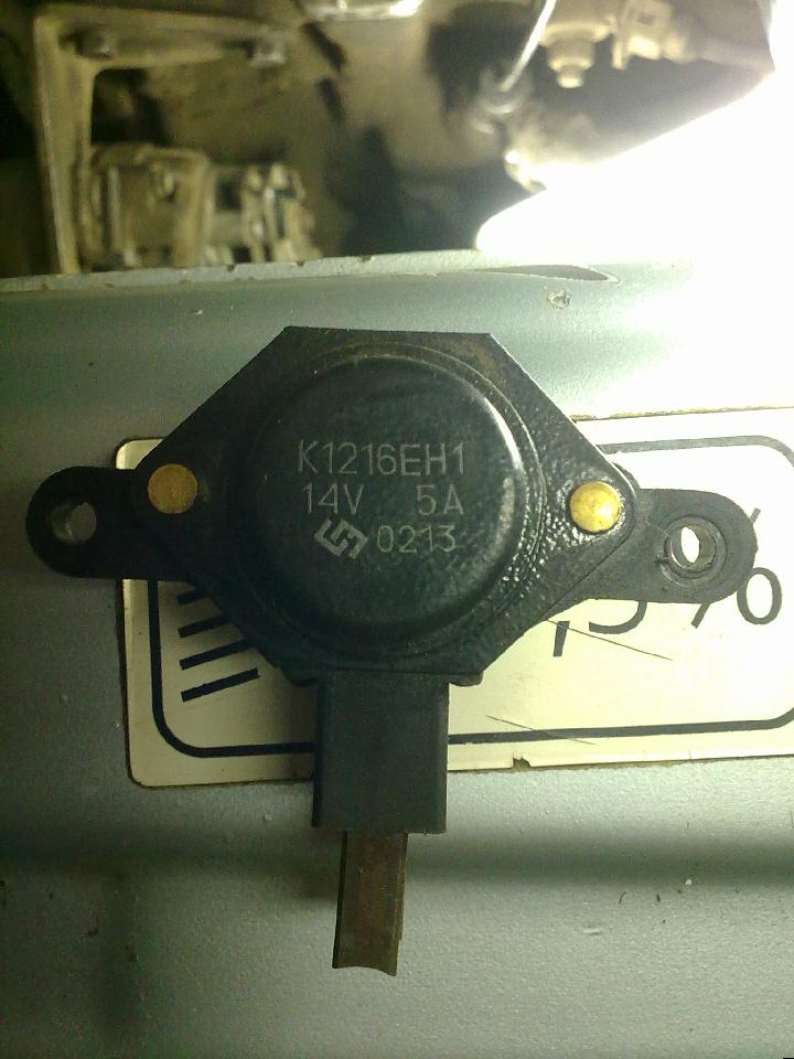

вот старый р.н нашел!!! На нем написано 94 LKD U14
Сообщения: 47919
Yurik 999 писал(а):Пока добавлял фото плат в спец. тему
Леха704 писал(а):старый р.н нашел!!! На нем написано 94 LKD U14
Это Китай !
Леха704 писал(а):понял заменю
Понял ли ?
Yurik 999 предлагает тебе поставить современный РН нового образца,с частичной переделкой подсоединения для его инсталляции.

14.5 нового образца? Чет я запутался. Я так понимаю что тот что нового образца он подойдет на Катек? Переделывать придется контакт провода на возбуждения? Или что? Поправьте пожалуйста как правильно понимать
Сообщения: 47919
Леха704 писал(а):тот что нового образца он подойдет на Катек?
Да. И будет у тебя современный генератор,превратившийся в -03-ий.
Леха704 писал(а):Переделывать придется контакт провода на возбуждения? Или что?
На мосте откусить шину доп.диодов к клемме D и сделать две клеммы "папа" на выводы В+ и W соответственно.
