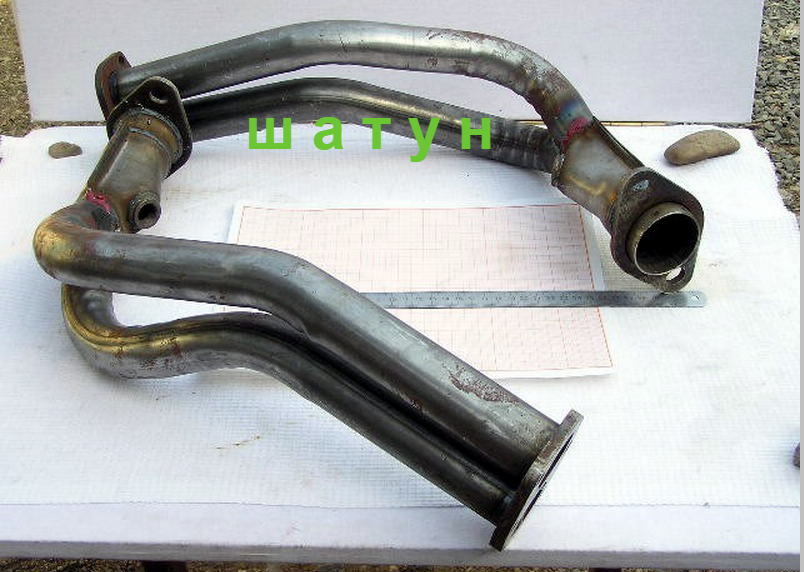

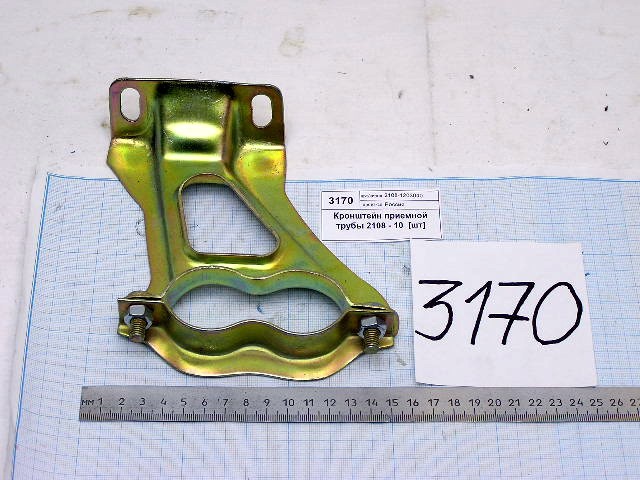

Рена
Сообщения: 8190
После установки штанов под ДК не смог прикрутить приёмную трубу к старому кронштейну, так и висит в воздухе, думал штаны кривые.
Так какой кронштейн под новые штаны надо?
Сейчас смотрю на фото, они совсем разные...
| 3170.jpg |
2108-1203040 |
83.5 KB |
205 раз(а) |
| 5673.jpg |
210103-123040 |
107.43 KB |
203 раз(а) |
Сообщения: 42127
Рена писал(а):Так какой кронштейн под новые штаны надо?
ну замерь расстояние у своих штанов между центрами труб да прикинь какой тебе нужен кронштейн, разница то не 1см сразу будет понятно что тебе надо.
Рена
Сообщения: 8190
Взял оба, оба не подходят.
У первого расстояния подходят, а вот воткнуть не смог.
У второго расстояние под трубы большие.
Труба вот такая вроде ВАЗ 21082 (8 кл. под датчик лямб зонд) 21082-1203010-21
Может есть третий тип кронштейнов 21082?
