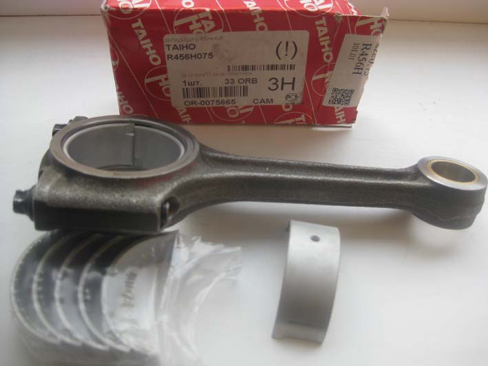

Добавлю самый удачный вариант ремонтного вкладыша Суперавто.
Taiho R456H-075
Крайний ремонтный размер
Taiho R456H-100
Этот вкладыш имеет самый близкий показатель ширины к стоку 21128.
18,5 мм при стоковой ширине 19 мм, что считаю уже не критичным.
Замки, так же как и в предыдущих вариантах надо на 0,5 мм подпиливать с внутренней стороны, что занимает 2-3 движения надфиля.
Описание: Taiho R456H-075
Размер файла: 51.81 KB
Просмотрено: 109 раз(а)

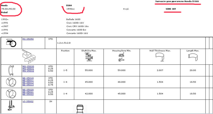

По поводу легендарных и непобедимых моторов Хонда:
Смотрю в каталог и не вижу соответствия высокому Р\С.
Двигатель D15B карбюраторный, а воследствии и инжекторный 110 сильный вариант - р\с 1,59
Легендарны D16A изначально имел небольшие отличия от D15B. Делался на том же шатуне и колене, но в последствии был доработан до 130 сильного. У него увеличилось колено и вырос шатун со 134,1 до 137,5 мм. Собственно дорабатывалась система ВТЭК с двух кулачков до 3 кулачков, для работы на малых, средних и высоких оборотах.
При этом р\с мотора сотавило 1,53. Непобедимость, легендарность и суперэкономичность даёт система распредвалов ВТЭК. При таком низком р\с и компрессионной высоте поршня 28 мм и размере 75 двигатели не имели нареканий на ходимость. (Камень в огород ВАЗовского 1,4)
При чём ошибки нет, поршень действительно 75 мм. Как бы не говрили, что диаметр поршня должен быть не меньше хода колена, но япошки не идиоты, однако.
P.S. Под наше колено пойдёт шатун только карбюраторной версии мотора D15B. Только у карбюраторной версии ширина нижней шейки 22,8 и ширина вкладыша 18,5 мм. У инжекторной версии ширина нижней шейки шатуна 19,8 мм и ширина вкладыша 15,5 мм. И это при 110 пони!
Достаточно часто слышу о расчётном соответствии длинны шатуна к размеру колена на ВАЗовском 1,5 и не соответствии на ВАЗовском 1,6. Последний хуже крутится и вообще считается ущербным. Думаю, что япошки просчитывали соответствие колену своих шатунов. Обращаю внимание на D15B, коленка практически очень близка к нашей, шатун на нашу коленку подходит, осталось наростить блок и продумать поршень.
Размер файла: 79.2 KB
Просмотрено: 101 раз(а)
Размер файла: 90.17 KB
Просмотрено: 84 раз(а)

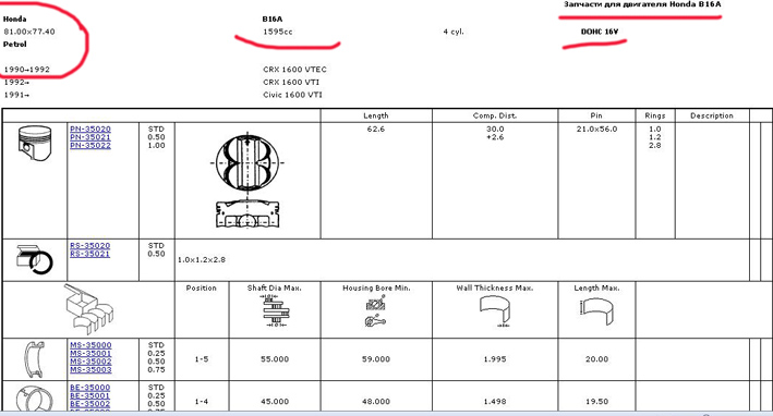

ГЫ-ГЫ
satmaster56
и глянь теперь РС на моторы b серии (d нифига не легендарные)
satmaster56
ГЫ-ГЫ
Твоя взяла! Но факт остаётся фактом. 75 поршень нормально крутится и ходит на 84 и 90 колене и пофиг ему и боковые нагрузки и низкий р\с. И никакие бока у него не потёрты. А у нас как всегда...

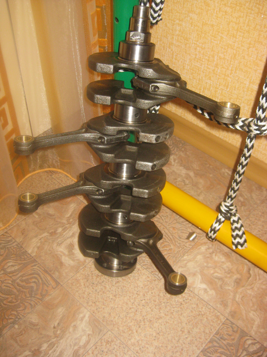

Шлифанули сегодня колено под вкладыши Taiho R456H-075.
Так как шатуны были б\у и кое какую выработку имели, то пришлось шлифовать больше по факту, чем по микрометру.
Взял колено, шатуны с вкладышами и поехал к точилке. Вставили вкладыши и промерили по максимальному эллипсу. Получилось, что колено надо шлифовать примерно в размер 41,28. Далее посадили шатуны на уже отшлифованное в размер колено и немного шабрили в местах зажима, эти места были видны по потёртостям на вкладышах. После этого снова промерили НГШ с обсаженным об колено вкладышем и до получения зазора в 3-4 сотки полирнули колено ещё на соточку, за одно убрали небольшие косячки по эллипсности в процессе обработки. Конечный размер шеек вышел по всем четырём одинаковый - 41,27. Шатуны почти без натяга и подклинивания свободно вращаются на шейках и при вывешивании под своим весом опускаются вниз. Теперь надо в блок примерить, т.к. коренные тоже в 1-ый ремонт шлифанули и заполировали.
Описание: отремонтированное колено под вкладыши Taiho R456H-075. Конечный размер на шейке 41,27
Размер файла: 276.33 KB
Просмотрено: 103 раз(а)
Последний раз редактировалось: satmaster56 (20 Декабря 2013 09:09), всего редактировалось 1 раз

Кстати, на фото на коленке стоковый шатуны 21128, завтуленые и шлифованые под приоропоршень.
