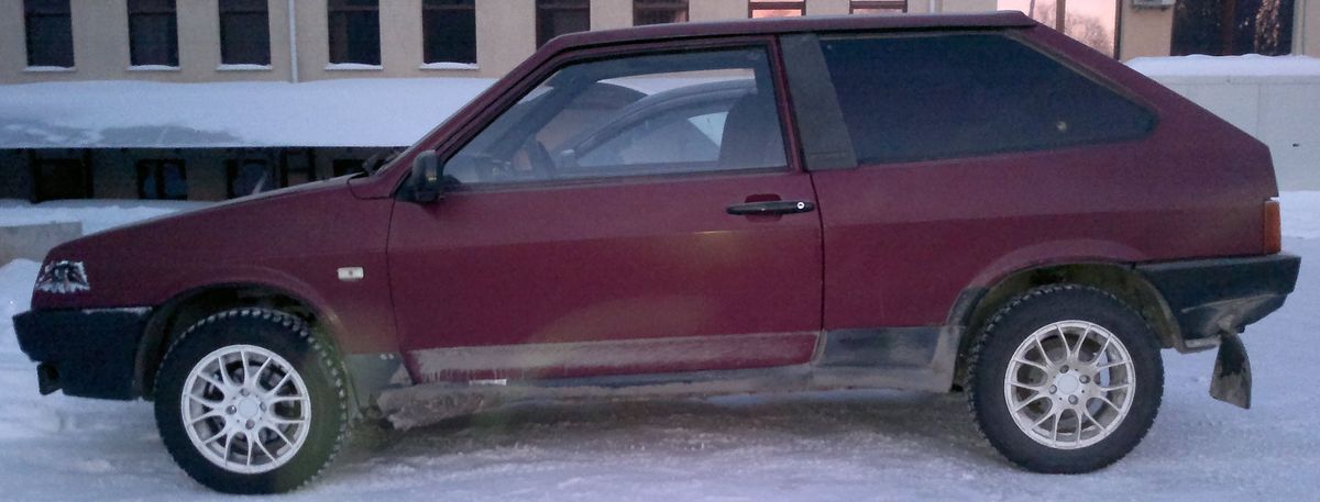

Интересуют задние штатные пружины от 2112 на 21093 - как они в установке (надо ли что-то переделывать или встают на штатные стойки без переделки?) и последующей эксплуатации (сильно ли поднимается зад, насколько жёстче на них ездить по сравнению со штатными пружинами?)
Сеня74
Сообщения: 69
Откуда: Омск
Авто: ваз2108 1988 г.в. англичанка
Стоят второй год, ничего переделывать не надо.Стало по жестче вместе с газомасленными стойками ДААЗ (лада спорт), особенно ощутимо когда один в машине, но меня не обламывает. с пассажирами сзади вполне комфортно, по аркам не шоркает (резина 14)
Сеня74
Сообщения: 69
Откуда: Омск
высота не изменилась, проставок сзади нет
