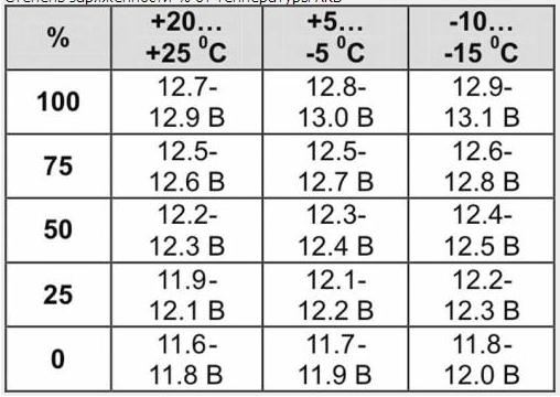

А ткни пальцем плиз в таблицу U(T), если таковая есть под рукой...
Напряжение от температуры... с процентами заряженности...

.kkursor
У меня под рукой

.kkursor писал(а):Напряжение от температуры... с процентами заряженности...
Вы тока ей осторожней пользуйтесь. У сильно засульфаченного аккумулятора после зарядки НРЦ может быть больше 13 вольт даже в тепле. Но это вовсе не значит, что его состояние в норме.

Сохатый писал(а):Вы тока ей осторожней пользуйтесь. У
Что точней -ареометр или таблица?Судя показаниям первого АКБ заряжена на 80%,по таблице и тестеру - на 50%

gr67 писал(а):Что точней -ареометр или таблица?
По идее, ареометр позволяет более объективно судить о состоянии АКБ. Если, конечно, там с электролитом не мутили ничего.

Так ареометр показывет плотность в %.Т.е. на шкале написано на 100%заряджен, на 90% и т. д.Ему верить можно?
Согласен. И нужно не забывать, что эта напруга разомкнутой цепи, т.е. отключенного аккума после отстоя 8 (если не ошибаюсь) часов.
gr67 писал(а):Ему верить можно?
Вот поправки на тем-ру э-лита

gr67 писал(а):Так ареометр показывет плотность в %.
Чё-то новенькое... А это точно не спиртометр?
Понимаешь, он измеряет-то один фиг плотность. Просто проградуирован не в граммах на куб. см, а в процентах. Где 1,27-1,28 это 100%, 1,05-1,10 это 0%. Но мерит всё равно плотность. А она зависит от температуры. Так вот на холоде процентов на 80 заряженный аккум будет всё равно показывать 100%, а после стояния в пробках на жаре даже полностью заряженный покажет процентов 70-80.

Парни, что-то я запутался
После зарядки АКБ дома в тепле показывает 13v(после суток отстоя), а на морозе -25, 12,5-12,6v хотя по таблице должно бы быть около 13v
Сегодня замерил плотность ареометром(в тепле), показал выше чем 1,3, но в банках уровень электролита примерно на 2-3 мм ниже необходимого уровня....
Как я понимаю, надо долить дистиллят и плотность войдет в норму(1,3)....ТАК?
Т.е., получается по ареометру заряд АКБ у меня 100%
А вот по таблице около 75%....- не стыковка как бы
Чему верить?

парильщик писал(а): 12,5-12,6v
Как измерял? Аккум был подключен к бортсети?
парильщик писал(а):надо долить дистиллят
И поставить на зарядку на пару часов для перемешивания э-лита.
