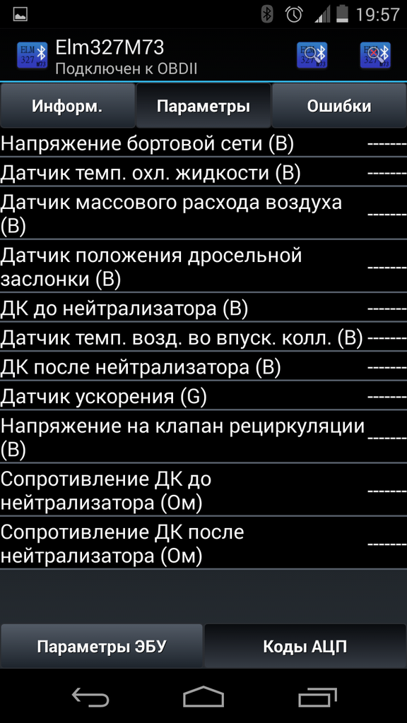

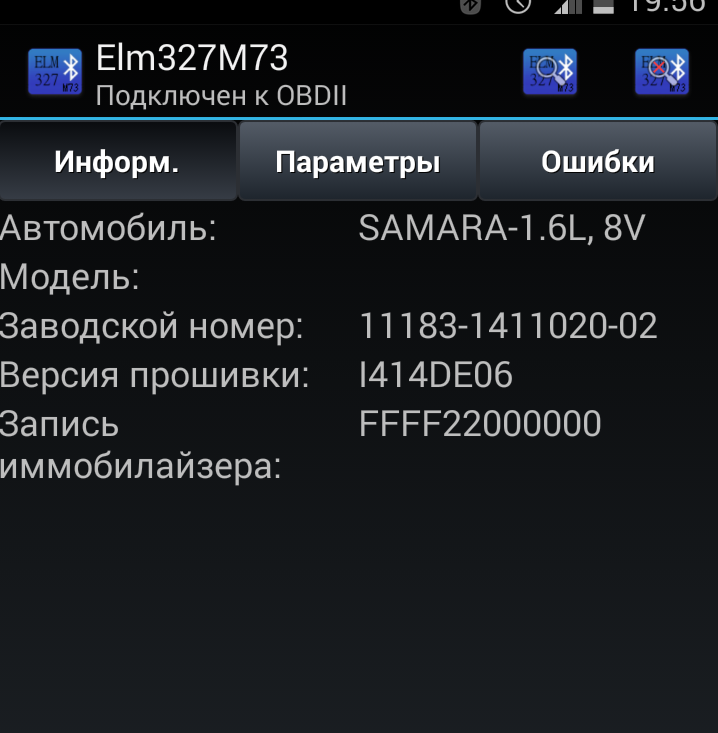

Dmitry_Cat
Сообщения: 1361
Откуда: Казахстан
Авто: 2115 1.6i, проц М74, эл педаль газа
sidrva
да только что попробовал

sidrva
Сообщения: 428
Откуда: Красноармейск Мос. обл.
Авто: ВАЗ-21074
Dmitry_Cat Спасибо! Все как должно быть. Ошибки будет считывать, их описание может не совпадать с М73. Стирать ошибки и сбрасывать ЭБУ с инициализацией тоже будет.
