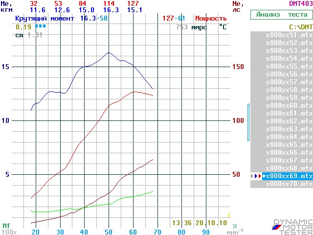

В мае 2012-го года был построен мотор на базе авто 2114 1600 8-кл. в следующем варианте: 75,6-82,4-121, доработана ГБЦ на серийных клапанах, выпуск 4-2-1 Стингер на 51-ой трубе, впуск - серия Калина, РВ ОКБ Двигатель - протестированы несколько. И вот что получилось...
Добавлено спустя 16 минут 25 секунд:
Лушее время это 14-ки на 588-ом РВ в Октябрьском респ. Башкирия было 15,6. Температура воздуха на впуске + 22...24 гр
На остальных РВ - драговых заездов не было проведено.
Добавлено спустя 4 минуты 59 секунд:

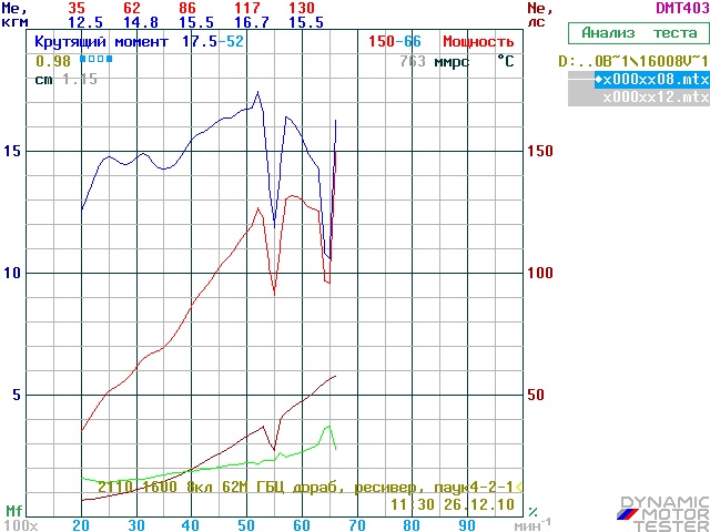

прошу учесть, что на последнем графике замера мощности - на 5500 это не провал, а сбой стенда. Для правильного понимания следует мысленно провести кривую, плавно соединив две соседние точки.
| 588.jpg |
РВ ОКБ Двигатель 588 подъем 11.2 |

| 1.6 гбц 12.1 - 2.jpg |
РВ Нуждин 12.1 |
107.15 KB |
331 раз(а) |

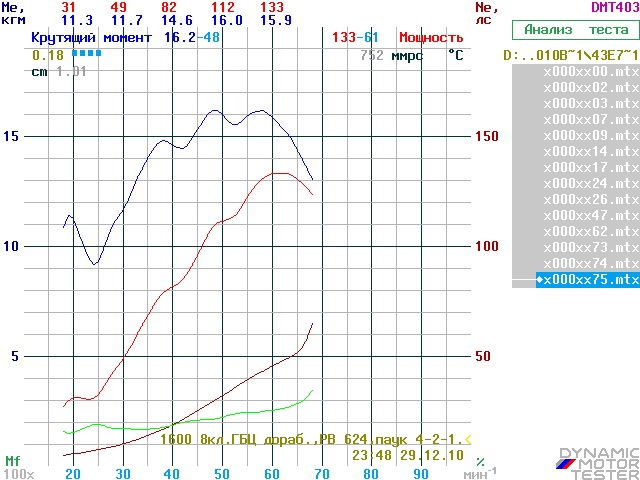

| X000XX75.jpg |
РВ ОКБ Двигатель подъем 12.4 |
102.35 KB |
305 раз(а) |
| X000XX08.jpg |
РВ ОКБ Двигатель подъем 11.9 + впуск Стингер + от паука отсоединен весь остальной тракт с резонатором и глушителем. |
98.25 KB |
303 раз(а) |

Есть ощущение, что это такая реклама валов ОКБ Двигатель

Смет писал(а):Есть ощущение, что это такая реклама валов ОКБ Двигатель
а самое интересное, то что цикловое наполнение с РВ Нуждина 12.1 на этом же моторе сканер показал выше, чем на 588-мом и экспериментальном 11.9 на ст.ресе во всем диапазоне. А по моменту - наоборот!! )) и тогда мне пришла мысль о введении понятия КПД распредвала )))

Настраивал машину на ОКБ 58, а уж на 12.1 сам поездил не мало. Так вот 58 и в подмётки не годится 12.1))) Что в общем то логично ,валы разных уровней. Так же на личном опыте сравнивал на одном и том же моторе ОКБ Двигатель MS08 и Нуждин 12.1 - Нуждин хоть и ехал на 300 оборотов ниже, но за то шире и сильнее (так то докрутить до тех же 8600 которые были предельными на окбшном валу можно было наверное, но зачем, если на 8300 12.1 ехал лучше). В общем вот как то так.

х123ас писал(а):Настраивал машину на ОКБ 58, а уж на 12.1 сам поездил не мало. Так вот 58 и в подмётки не годится 12.1))) Что в общем то логично ,валы разных уровней. Так же на личном опыте сравнивал на одном и том же моторе ОКБ Двигатель MS08 и Нуждин 12.1 - Нуждин хоть и ехал на 300 оборотов ниже, но за то шире и сильнее (так то докрутить до тех же 8600 которые были предельными на окбшном валу можно было наверное, но зачем, если на 8300 12.1 ехал лучше). В общем вот как то так.
прошу заметить не 58 , а 588 . 58-ой гораздо слабее

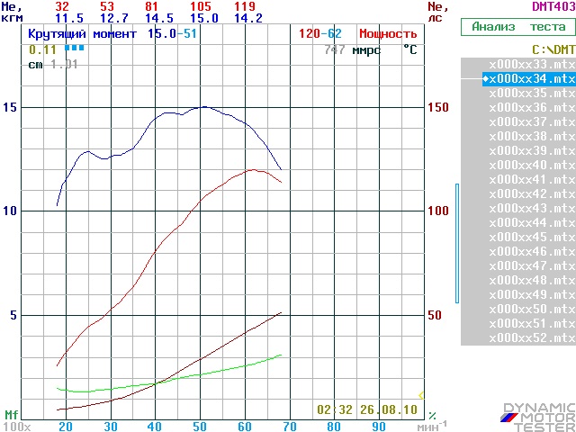

вот, например, что за счет головы и РВ 74, на стандартном впуске и выпуске удалось достать с 1.6 инжекторной классики :

| X000XX12.jpg |
2107 1600 ГБЦ РВ74 ОКБ Двигатель |
97.33 KB |
291 раз(а) |
