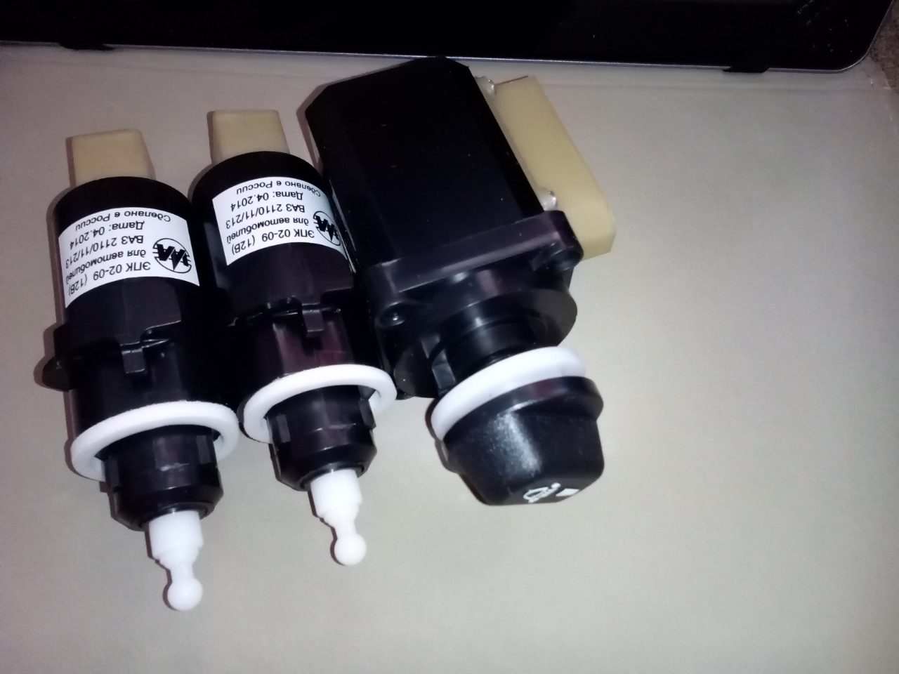

Рена
Приехал корректор в выходные буду делать.
Кстати, 12-ть положений.

Рена,Калужский? я с поставто заказывал,всё забываю количество положений точно посчитать facepalm

Электромеханические корректоры фар для автомобилей ВАЗ 2108-2199
Вылет минимум от основания 12мм, максимум 16мм
Лысик,
Ижевск вроде, фото паспорта ниже.

прикольно. Smile А на фига 12ть? Smile 1500? Ну тогда в принципе норм. Раньше на 4ре положения за 1000 были. Хотя нафига 12. даж представить не могу pst С другой стороны, разница по деньгам небольшая, ну пусть будет 12. Good mosk
