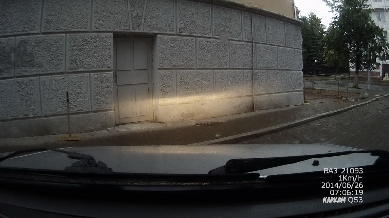

Вот так работает ЭМКФ-41
http://www.youtube.com/watch?v=ClRyMUkK0eU
Немного подстроил правую фару, светила чуть выше.
svet1.2.jpg |
После настройки правой фары |
261.06 KB |
250 раз(а) |
svet1.1.jpg |
Было до настройки |
259.32 KB |
256 раз(а) |

Что-то ход маловат. У гидро предел регулировки поболе.

Да, есть такое, думаю резисторами подправить.
