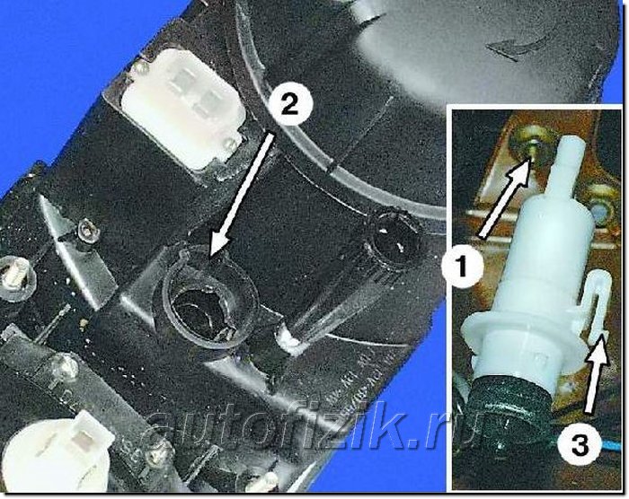

Что то мне крепёж не нравится, у гидро вроде защёлка №3 есть, а у электро нет, за счёт чего фиксируется?
| 211.jpg |

Рена писал(а):Что то мне крепёж не нравится, у гидро вроде защёлка №3 есть, а у электро нет, за счёт чего фиксируется?
есть и у электро защелка эта

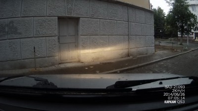

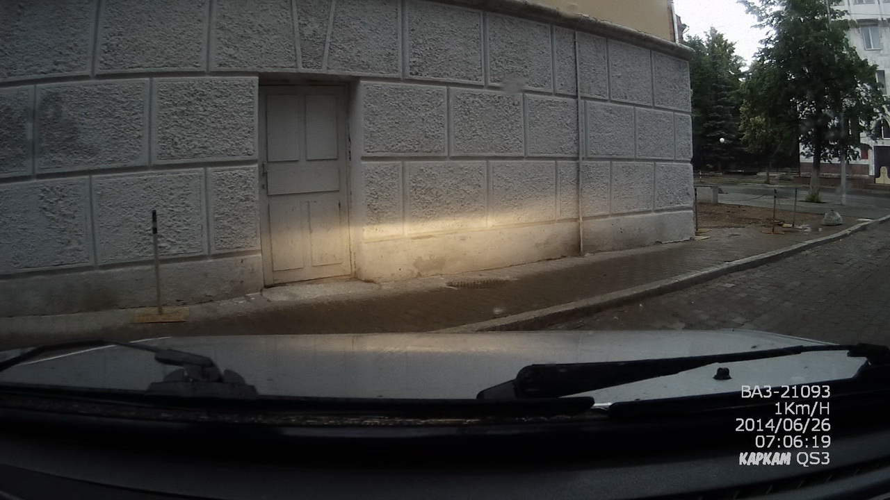

Вот так работает ЭМКФ-41
http://www.youtube.com/watch?v=ClRyMUkK0eU
Немного подстроил правую фару, светила чуть выше.

Что-то ход маловат. У гидро предел регулировки поболе.
Рена
Сообщения: 8190
RMX
Да, есть такое, думаю резисторами подправить.

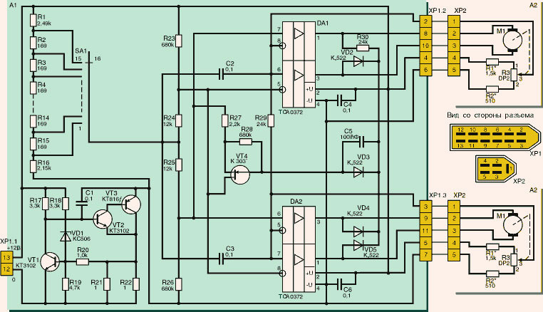

ВОВАЯ писал(а):Рена
когда себе ставил я её нашел! такчто она есть! ищи.
Есть такая схема, но номиналы для хода штока 7мм какими должны быть?

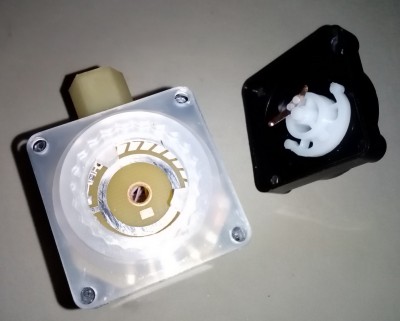

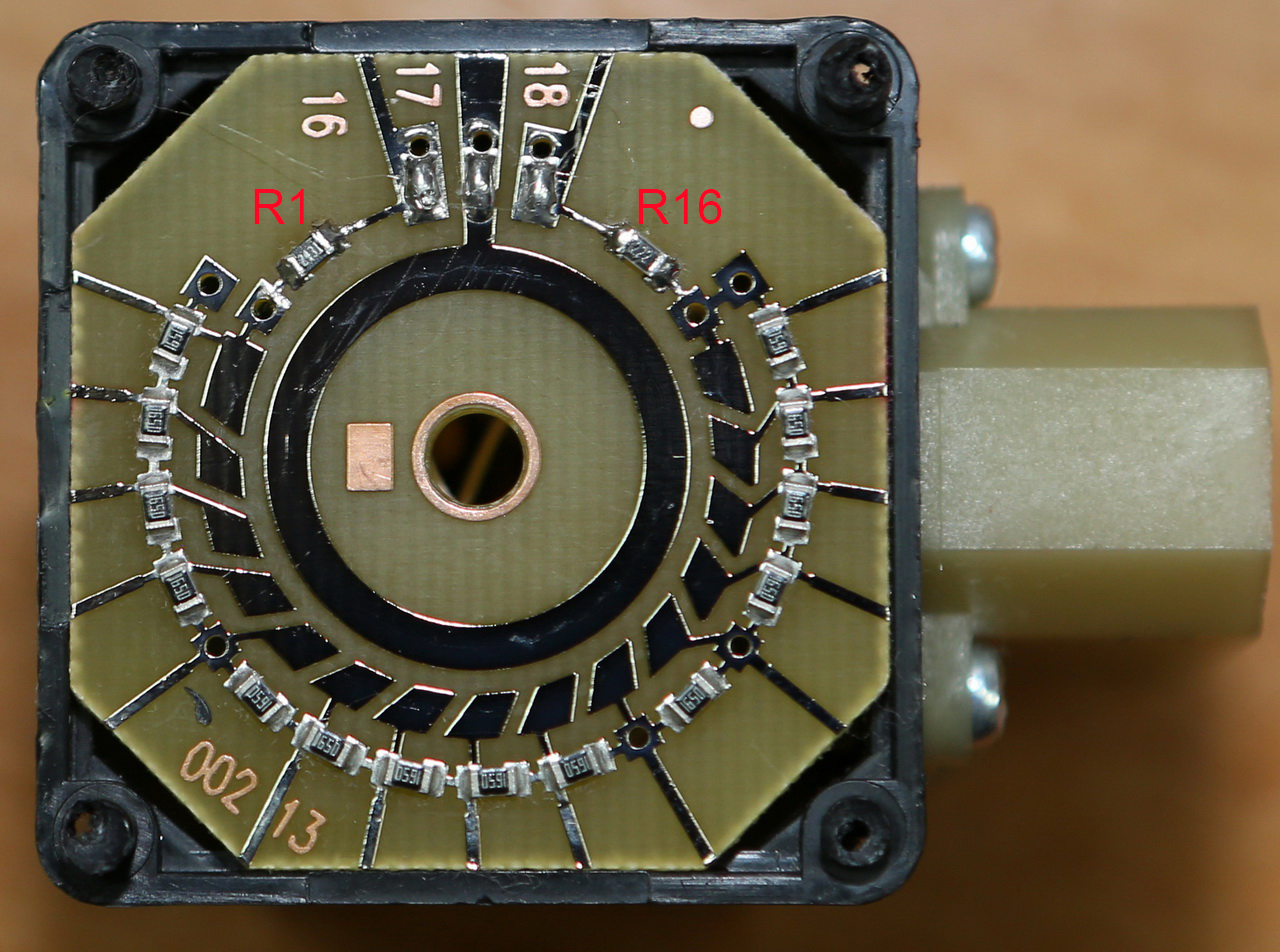

Доработал
ЭМКФ-41 под ход штока ровно 6мм.
Заменил резисторы
R1 на 2,43кОм (было 3,92кОм) определяет максимальный вылет штока,
а
R16 на 2,2кОм (было 2,43кОм), определяет минимальный вылет штока.
Переставив ограничитель сделал 15 положений.
Фото отчёт прилагаю.
Видео чуть позже.
