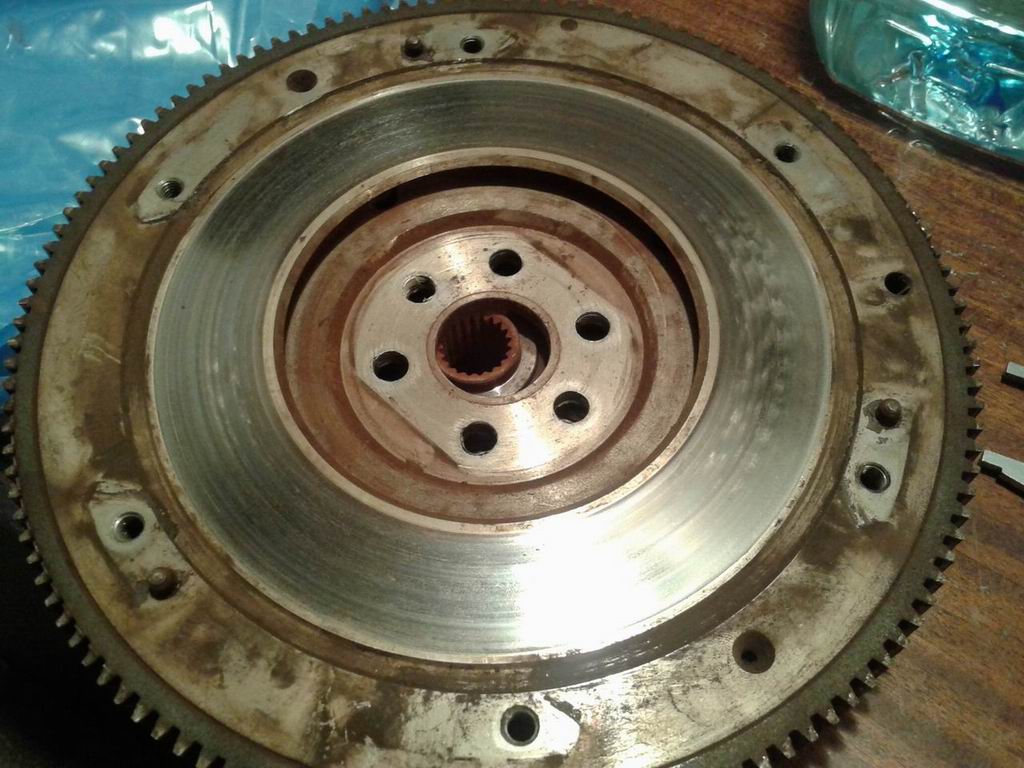

Описание: Удобная получилась собачка при откручивании-закручивании маховика и корзины
Размер файла: 139.56 KB
Просмотрено: 844 раз(а)
Описание: Вот откуда на горячую была вибрация при трогании
Размер файла: 131.84 KB
Просмотрено: 154 раз(а)
