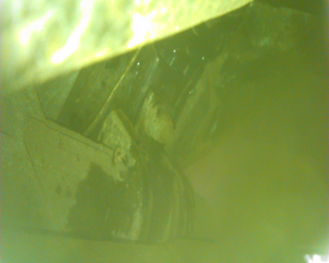

Вот я сфоткал что твориться под капотом.
| DSC_0055[1].jpg |

Gloom
Chip 'n Dale типо)))
Сообщения: 22715
трещина в бачке, находится на задней стенке бачка, выше нормального уровня ОЖ, как только встали в горку, ОЖ перекрыла трещину и ее стало выдавливать

Посмотрите пожалуйста на дно бачка, там трещина и я думаю что при нагреве тосола она расходится и тосол течет со дна.

burger3943
Сообщения: 41
Откуда: Иваново
Авто: ВАЗ 2111 1,5 8кл. ЭБУ-БОШ 1.5.4N
kosticbv писал(а):Буйный писал(а):Gloom писал(а):трещина в бачке
Даже к бабке не ходи. Она.
У него течет не по мере прогрева тосола, а при уклоне автомобиля - прокачать бачок насосом и все вопросы отпадут.
