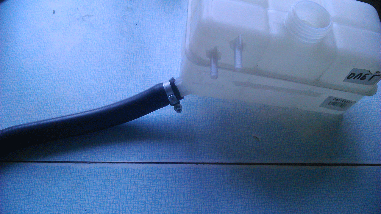

kosticbv
Сообщения: 104
Откуда: Киев
Авто: ВАЗ 21723
Буйный писал(а):Gloom писал(а):трещина в бачке
Даже к бабке не ходи. Она.
Посмотрите пожалуйста на дно бачка, там трещина и я думаю что при нагреве тосола она расходится и тосол течет со дна.

burger3943
Сообщения: 41
Откуда: Иваново
Авто: ВАЗ 2111 1,5 8кл. ЭБУ-БОШ 1.5.4N
kosticbv писал(а):Буйный писал(а):Gloom писал(а):трещина в бачке
У него течет не по мере прогрева тосола, а при уклоне автомобиля - прокачать бачок насосом и все вопросы отпадут.

kosticbv
Сообщения: 104
Откуда: Киев
Авто: ВАЗ 21723
1973qwert писал(а):трещина в бачке. а вообще на прогретой береш и на ощупь пробуешь верхний шланг от термоса к радиатору. он должен быть упругий. если легко сжимается значит система не герметична. начинать с пробки. ну а дальше само проявится.
самый лучший вариант. снимаем пароотвод от печки и глушим его прутком на 8-мь. после снимаем с насоса ручного наконечник и одеваем шланг на штуцер бачка. качаем. если все исправно слышим как примерно на 1-и атмосфере открывается клапан крышки. но давление стоит часами на 0.7
Вот все поставил на машину, буду испытывать.

kosticbv
Сообщения: 104
Откуда: Киев
Авто: ВАЗ 21723
Gloom писал(а):Ну теперь если и порвет, то радиатор
Только приехал домой, проехал 200 км., полет нормальный уровень тосола на максимум. После первых 30 км. пробега открыл капот, под капотом шумело из крышки расширительного бачка, видно выходило избыточное давление!Могу сказать что получил ценный опыт.
