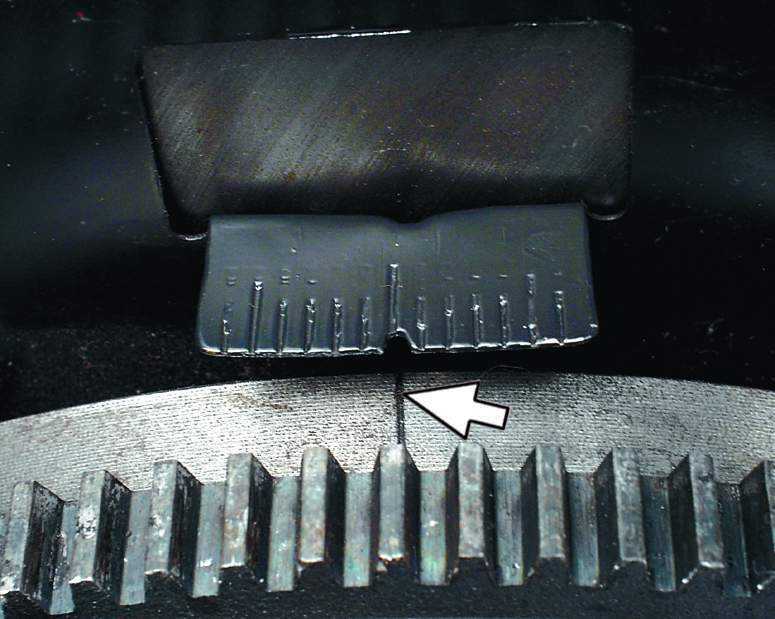

Мне "мастера" отбалгарили линейку на защите маховика.
можно ли её установить не снимая коробки выкрутив верние болты и послабив нижние?
| avmt-rs3_tif.jpg |
50.21 KB |
180 раз(а) |

Что значит "отбалгарили"? Забыли установить? Если так, то можно попробывать всунуть эту пластину обратно сняв болты крепления коробки к двигателю и отжав коробку от движка...
Но аккуратность и осторожность не помешает, чтобы не уронить агрегаты...

отбалгарили это значит зачем-то, я так и не понял для чего, срезали под корень(предположительно болгаркой)
возможно собрали всё а эту защиту забыли начали тулить а с линейкой не защита влазила.

Если б можно было не снимая, ара-сервис не болгарил.
Fray98rus
Сообщения: 1395
Я обычно этот кожух вставляю уже когда коробка на шпильке висит. Иначе неудобно. Но немного линейку приходится подгибать.
Сообщения: 28076
olegel21 писал(а):Но аккуратность и осторожность не помешает, чтобы не уронить агрегаты...
Чтобы не уронить, надо вместо верхних болтов КПП вкрутить пару болтов ГБЦ/блок, и на них КПП отодвинуть... Токо придётся рассупонить правый ШРУС в ступице, и снять левую саблю...

Авто: Aveo T200 хэтч2005г.в. АКПП, 21093i 2000г.в. Bosch MP7.0 бк с340, STAG Q-box +,паук 4-2-1 выхлоп 51мм
геморное занятие, приурочу пожалуй к замене сцепы или двигла
